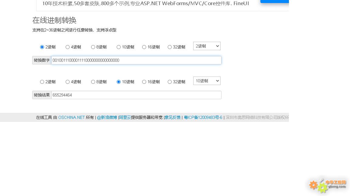

用三菱FX5U与东西方马达通讯 读取当前绝对做标值。伺服绝对值是9999 读上来的数据确是个很大的数D200 显地是65529444464 实际值应该是9999 在缓存器里看到D201 确是9999 这是为何呢 。是需要怎么转换吗!

数据类型那里看下?你数据不是16位的吗? 数据类型不应该是字吗? W?

是不是东方马达那边的地址要加1才对,有些地址是要加1的,不如说明书上的地址是200,但是写程序时要201才对。

我看你寄存器地址设置的是H0C6,你看看寄存器地址对不对
你连续读了2个寄存器数据,第2个寄存器数据保存在D201里,结果为9999
是不是寄存器地址设置的不对?

关工手册上的意思 是要读两个连续的MODBUS地址 00C6H和00C7H 里面存放的就是所要的数据 。这种情况连续两怎么读呢。两个组成的一个数据!

把程序里的H0C6改成H0C7,然后再32位监视D200看看

试也不行 PLC直接报错 但用串口助手发送调试又都能正常 不知道是什么原因
