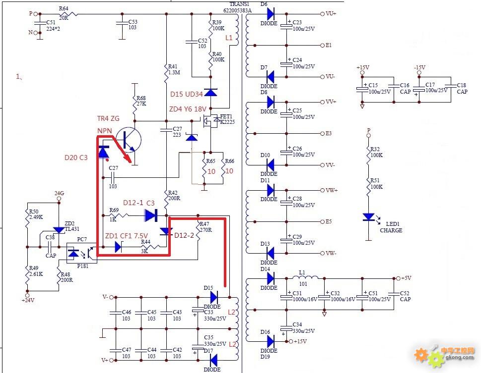

1、既然确认是开关电源故障,先上开关电源电路:
2、故障现象:
静态测IGBT正常;
R-S上电380VAC,黑屏;充电指示LED亮,测530VDC正常;
[size=4]断电,静置,一会儿,屏亮,风扇转。。。然后,没有然后了。
[/size]
再加电,重复以上现象。
3、检测,所有元件正常;开关管K2225射极电压0.0XV,没有过电流保护;
4、最可能损坏又不易测试的元件,如PC7(P181)、TR4(ZG)、ZD4(Y6  18V稳压管)都换了。
母线电压正常530V时,开关电源不能工作!母线电压降低的过程中,开关电源启动了!
有时候,又能正常启动!

发表于:2021/11/12 17:34:33
R49先换掉看看

以下是引用kazefsh在2021/11/12 17:34:33的发言:
R49先换掉看看
R49、R50取样电阻,不放心,专门取下来测试,阻值准确。
19162
yuanyuesheng
文章数:3679
年度积分:1115
历史总积分:19162
注册时间:2005/4/12
发表于:2021/11/12 17:46:49
似乎某个元件参数变化,在母线电压530V时,影响了电路工作点。。。母线电压下降后,工作点基本正常了。
这个开关电源电路的启动原理,大致为:启动的瞬间,是由R41给开关管提供启动电流,然后辅助电源绕组感应电压,TR4进行PWM维持和调整。
电阻测试全部正常;
开关管取下测试正常;
还有几个元件更换了。

发表于:2021/11/12 18:49:43
自激没有什么经验,示波器看波形,确认吧。

发表于:2021/11/12 18:50:25
调压器降低输入电压,看能正常工作吗?

发表于:2021/11/12 21:27:34
431代换?风扇拔掉试过没?

以下是引用821834691在2021/11/12 21:27:34的发言:
431代换?风扇拔掉试过没?
431没有换过。修了几年变频器,印象中没有431坏的。不过,明天试下。
风扇断开试过,无关联。

发表于:2021/11/13 8:29:21
ZD1呢?
