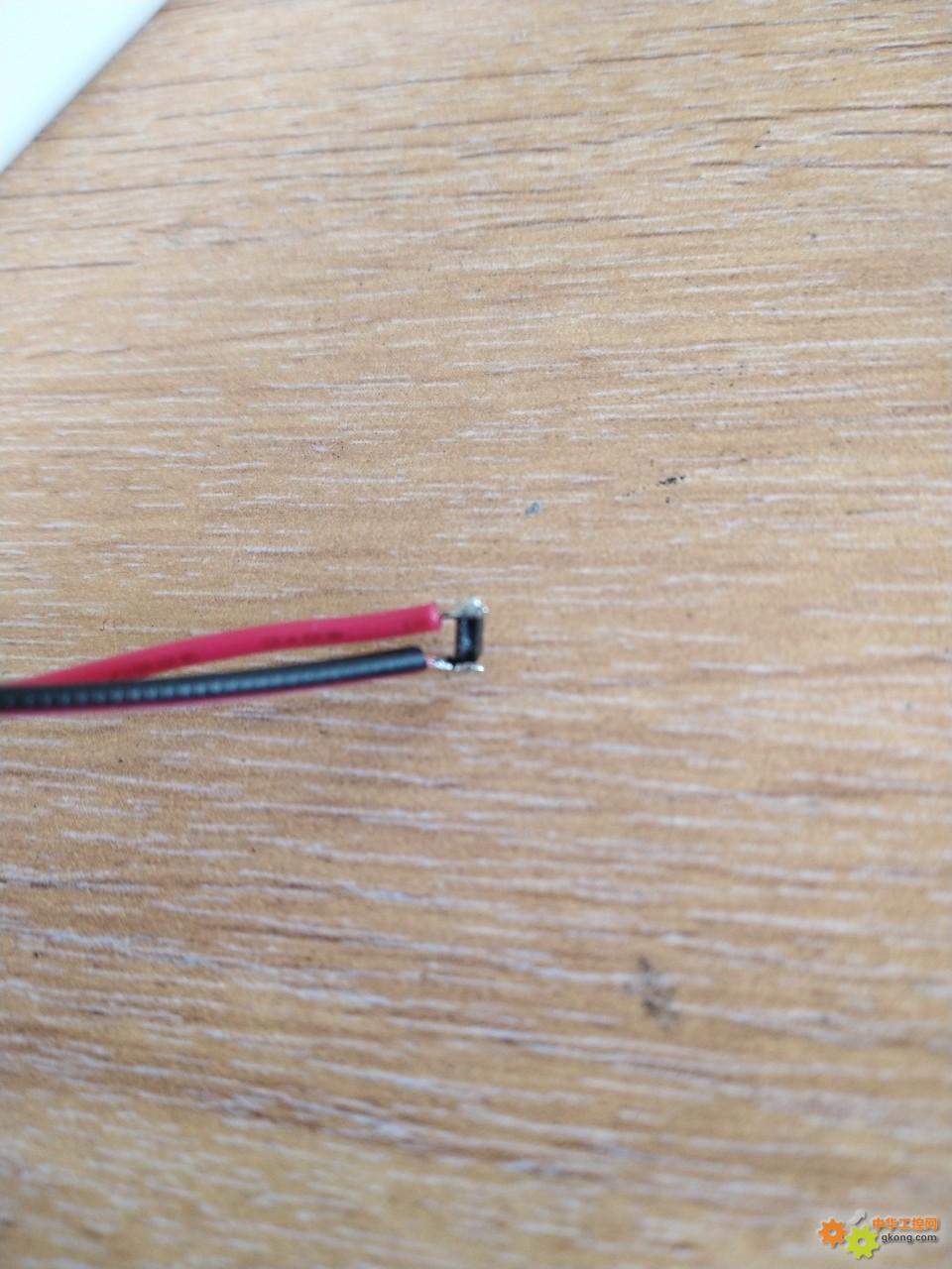

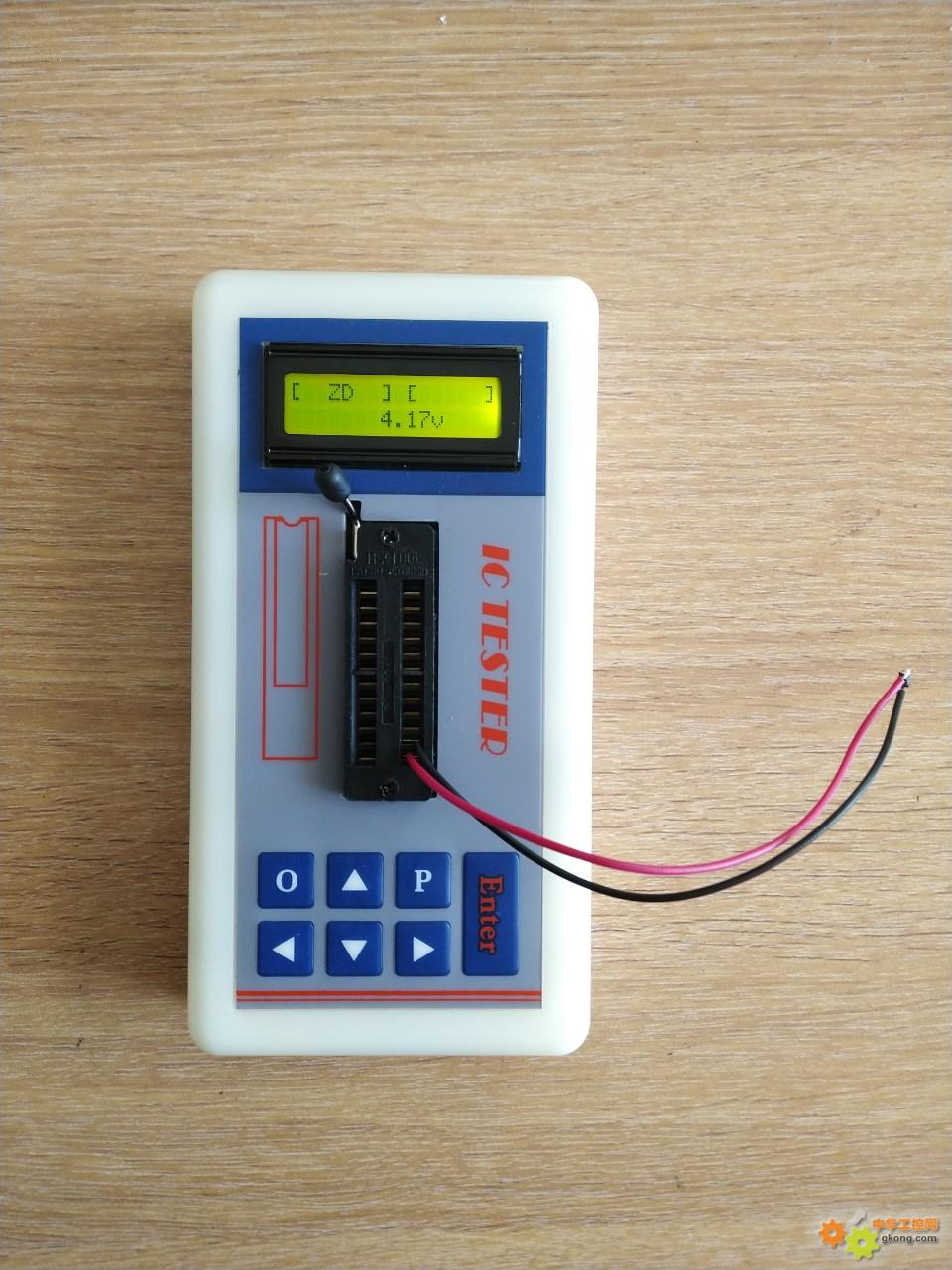

正是ZD1的故障!
1、将ZD1脱焊,实测稳压值已经变为4.5V!
2、更换一个7.5V的稳压管,反复上电10余次,OK!
3、分析(1楼电路图原图有几处错误,纠正后重新更新):
TR4及其周围电路,是开关管的PWM电压调整、开关管过电流、过电压保护电路。基本原理是,通过TR4工作状态改变其C-E端饱和截止,进而改变开关管G极电流导通截止PWM。
没有更换ZD1时,加电,用万用表电压档测量TR4的C-E电压,大约是1.XV;断电后,随着母线电压缓慢降低,C-E电压也缓慢升高,到2.XV时,突然开关管启动!
说明上电一瞬间,TR4是基本导通的,C-E阻抗小,开关管G极电压过小,开关管关断,不足以维持启动。
看电路图红色路径,为过电压保护电路。其中,TR4电路中,R68测量过正常,TR4更换过,D2测量过正常,R69测量过正常,D12测量过正常,R44测量过正常,ZD1在板测量似乎正常(正反向正常)。
抱着一试,脱焊ZD1,实测稳压值为4.17V!!!更换7.5V稳压管,OK!

该故障维修的最大经验教训在于,对于稳压二极管,万勿被看似正常的正反向蒙蔽眼睛。。。正反向正常,稳压值竟然也会有很大改变。
所以,遇到含有稳压二极管的电路的疑难杂症,稳压二极管最好的检查认证方法,是脱焊后,用专用仪表测一下稳压值。

很好的一个故障实例!稳压二极管的损坏,测量正反特性是好的,但击穿值“漂移”了,值得警惕!已经碰到过多例了。所以对元器件的测量判断,是不能全盘依赖万用表的。
稳压二极管击穿值的“漂移”,是一种容易被万用表忽视(也是出离万用表能力)的故障现象。
如何判断,要求检修者对用在何处的稳压二极管,其击穿电压值应该大致是多少,有数才好啊。
