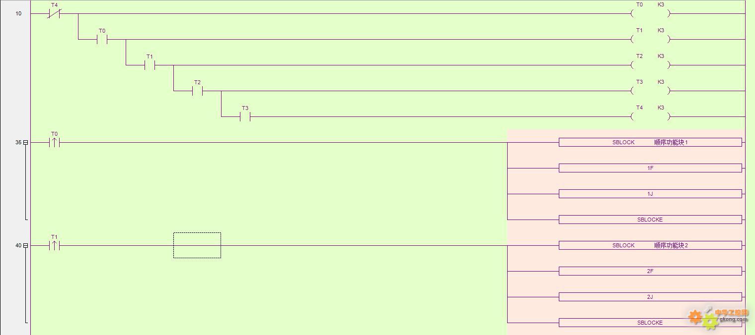

PLC与5个仪表主从modbus rs485通讯,5个仪表波特率都是9600;
程序里我设置了500ms的blink脉冲,再通过计数器计数,计数等于0~4时分别于5个仪表通讯;
每个仪表读取的字长度均为16,那么功能块超时时间如何设置?
还有blink脉冲的时间的如何设置更为合理?

轮询通讯两种方式: 1)通过blink脉冲,然后计数器计数依次与仪表通讯; 2)上一功能块完成后利用done输出作为下一个execute的执行命令。
关于1)我出过的问题是:我试验的2个仪表,blink脉冲500ms,blink 输出1时与仪表1通讯,0时与仪表2通讯,但有一个仪表在read功能块执行和不执行时(就是执行命令execute为0和1时)显示数字是不同的,有差异;所以出现了问题1) blink脉冲时间和功能块timeout如何设定更为合理?
关于2)如果执行过程中有一个仪表超时了出现了问题2),一个仪表通讯超时会不会影响整条通讯线路?那么这时超时时间如何设置更为合理?

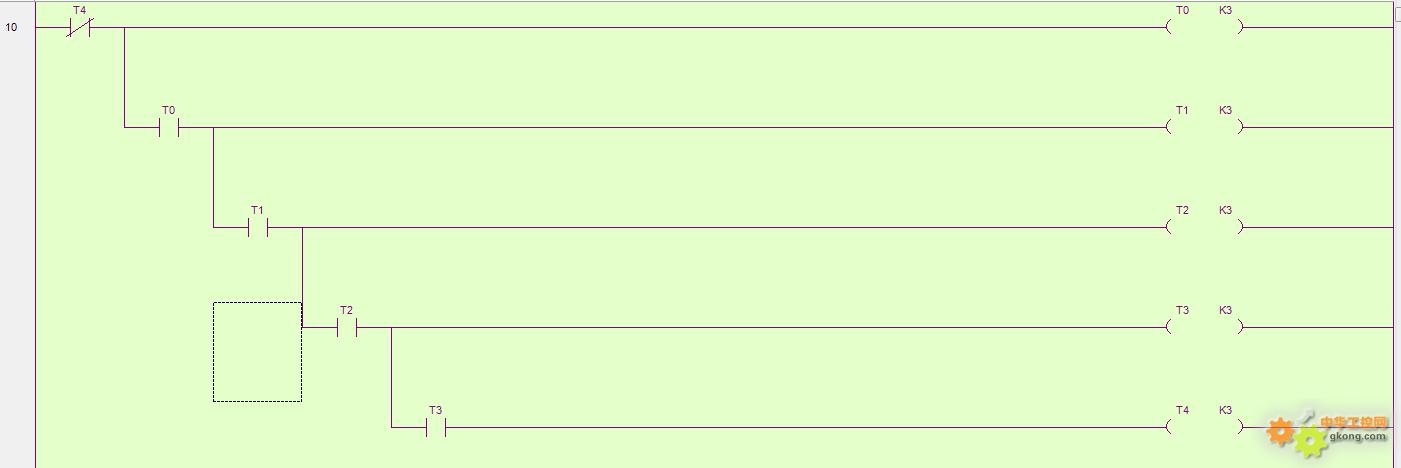

之前做的1个PLC带5个仪表做无协议通讯,以0.1秒的延时往上加,一直到通讯正常为止。

以下是引用YXBK在2021/11/10 14:56:33的发言:
我现在2个仪表都出现问题了,用常规的功能块read读好了,想省点事用scanner 第二个始终扫描不出来

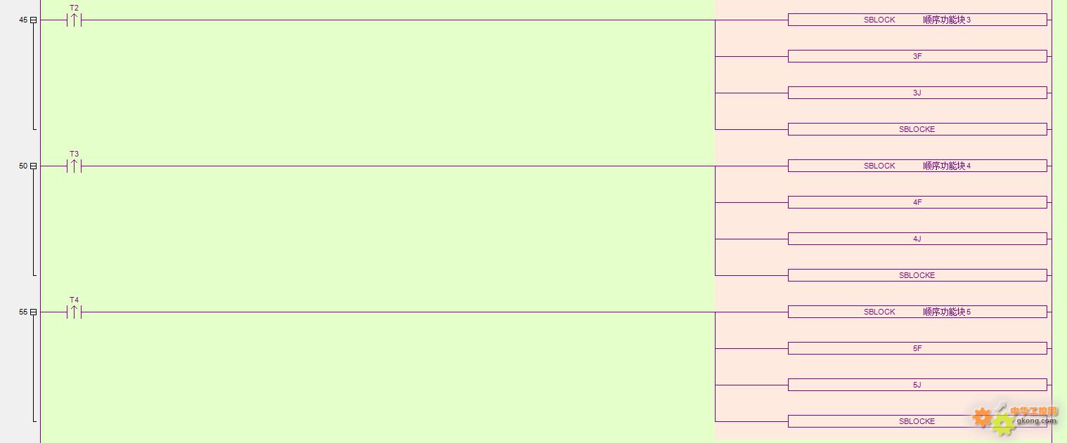

发表于:2021/11/11 8:16:45

发表于:2021/11/11 8:33:07
回复 #6楼 YXBK
Y版,那你这相当于就是给每个通讯功能块指定个时间,彼此不受通讯是否成功的影响,到时间了直接切换到下一个,T0,T1,T2依次摸索着来啊?

发表于:2021/11/11 8:39:34
做个延时,没有done的时候,断开前方读取,强行执行下一个读取,依次循环!
有done,直接进行下一个读取!
