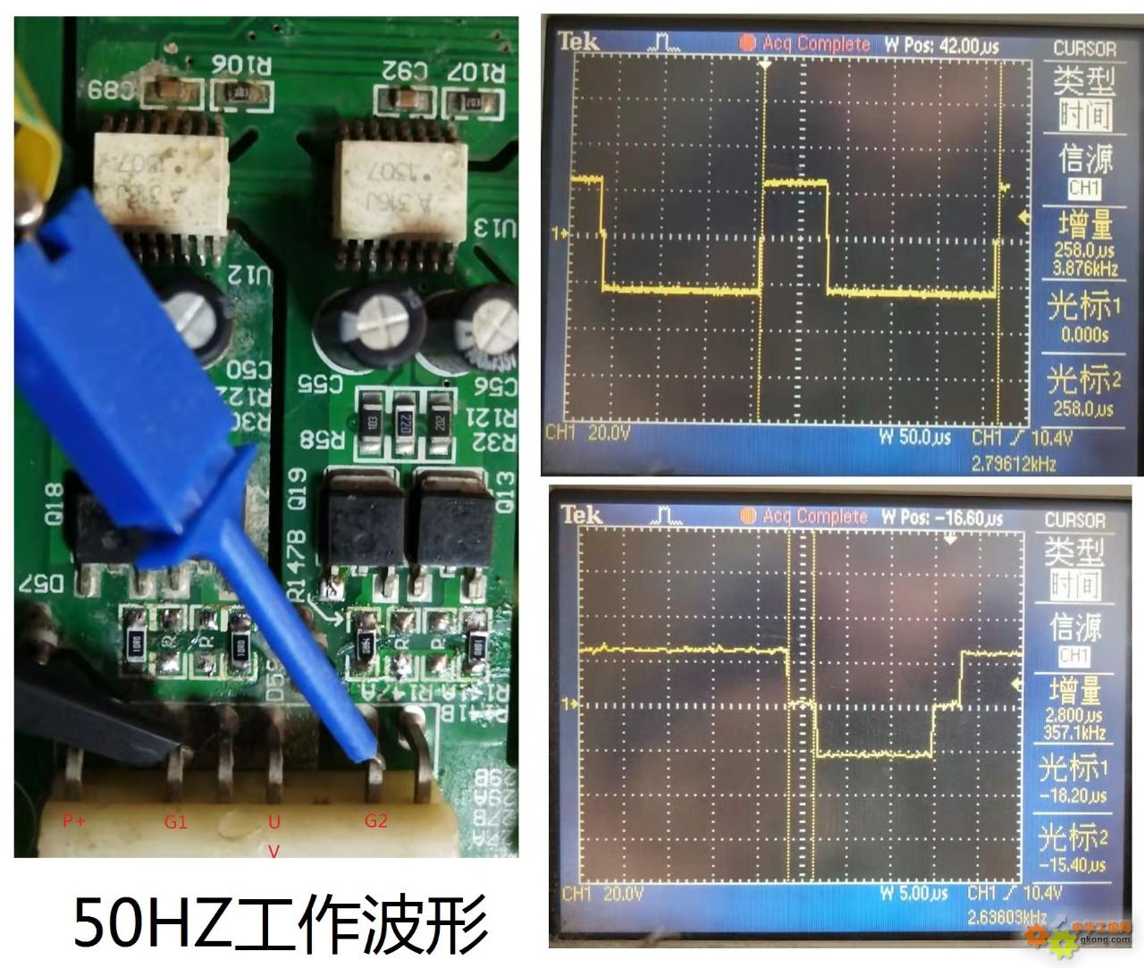

讨论:变频器IGBT在板,正常RUN运行时,能不能用示波器直接测试驱动芯片的输入端?

发表于:2021/11/9 19:48:15
#20楼
回复 #13楼 微鑫科技
不信我也没有办法,我们一直这么测试的,除非波形异常才会加隔离变压器屏蔽干扰

发表于:2021/11/11 16:55:56
#21楼
回复 #20楼 kazefsh
图上示波器测的是那块的波形?
台达A2伺服在弹簧成型设备上的应用
21768
kazefsh
7255
61
21768
作者的所有帖子(7255)
2013/2/5
发表于:2021/11/11 18:02:51
#22楼
回复 #21楼 hongshuipop3
Vge,驱动芯片缺料,做替代料测试。

发表于:2021/11/15 21:23:04
#23楼
还是需要慎重一些,光耦输入侧虽然为低阻电流输入,但有时接触一只表笔,输出侧已经微弱导通了。相信很多同行都有过这个经验。
搭好表棒再上电,或再启动,一般可能没有问题,但要考虑到意外的发生。

发表于:2021/12/4 9:44:30
#26楼
如果限流措施到位,当然可以随意检测。如脱开储能电容后,上限流500V电源进行检测。或主电路上低压限流电源,当然不会有什么问题。

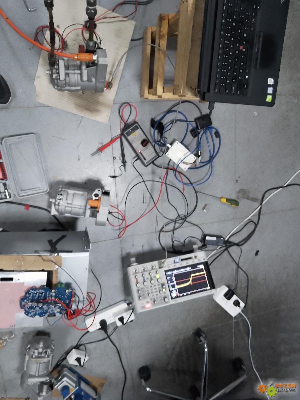

用示波器单通道测试驱动输出死区,没装模块

发表于:2021/12/5 20:40:19
#29楼
摘板桌面测试ABB800的30KW小功率机器,用500V直流串了两只40W的灯泡给模块供电运行正常。运行状态下用示波器测量光耦输入侧正常,再去测量驱动输出插件G/E的波形时,串联灯泡亮了,IGBT直接损坏了
,幸好是小功率IGBT。现在都不敢再运行状态下测试波形了。
