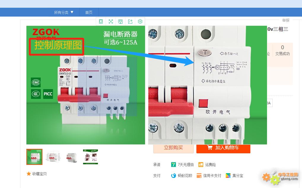

首先,是个三相三线的漏保,因为没有零线;
其次,下面动力部分,均是三相电机;
只有控制部分,用一个二相400V/220V的变压器,容量150VA,这样,会引起漏保跳闸吗?
另外,如果是变压器次级漏电呢?

单独的不平衡有零序电流不会有漏电电流,只要没有漏电电流不会跳漏保。

首先没有听说由于三相电流不平衡造成漏保跳闸的
其次如果变压器是隔离的,从理论上讲就算次级漏电也不会引起漏保跳闸。

不会,漏保,顾名思义,有漏才保护,不漏不管,至于电流太大,那是断路器的功能

不会漏电跳闸的,我单位设备控制变压器次级接地都可以的呀!

但凡有个机会,你拆卸一下无熔丝断路器(空开),就知道里面的原理了。
断路器里面的控制逻辑就是一个脱扣线圈,其功能就是过流短路才会跳,不过一般的三相马达运行中,三路电源间的电流差异还不足让它跳闸的,能跳闸一般都是接地短路级别瞬间大电流了。

去某宝找了一张原理图,看出来没?就是检测三路火线的电流是否平衡然后跳闸,应该是这样的。

那种情况跳闸也是属于过流,不属于漏电

看清楚是漏保
