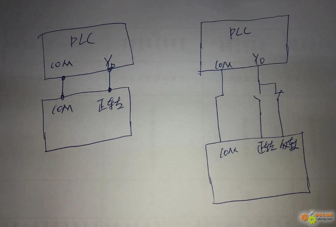

需要改一变频器控制的电机(原控制系统是PLC加 变频器的控制端子 实现电机的启动和止只有1个方向);
要改长 电机可以 正反转,
可以简单粗爆的在 变频器的输出端 和电机之间 加个 到顺开关来换相序实现吗?(因为 变频器的说明书和 PLC的原程序缺失)

不知道你想怎么操作。
说明书百度可以出来,包括杂牌
PLC程序,能否上载?
个人不建议变频器输出端切换方向,万一切换方向时间间隔太短,大功率电机会出问题的。
尽量用PLC控制,加上间隔时间。

就是 不想动现有的控制部分 ,让电机可以正 反转 ,(正常使用时 只有1 个固定方向,切换也不频繁)

加个转换开关好了

如果是手动操作倒相序的话,在确认电机已经停转时,可以在变频器与电机间加两个带机械互锁的接触器,用一个旋钮手动切换是哪个接触器吸合,然后再让plc自动运行。

在变频器的控制端加一个正转/反转的开关,就可以了,这个比在输出端加倒顺开关靠谱得多,而且省时省力的!也不担心出什么问题

使用变频器外部端子控制,你粗暴点,把原来的正转,停止,反转线路都改下。以后维修都方便,一个电路里面的,要不换个人谁能想到正转,停止是PLC控制,反转是另外的电路控制。还有如果如果设备不远的话建议还是增加线路,修改PLC程序,毕竟增加这个功能很简单的。

变频外接开关控制正反转不比在后面接倒顺开关方便吗?

没见过在变频器的输出端与电极之间进行切换,一是成本大,二是容易损坏触点(高频载波),三是不安全,万一变频器没停下来强制断开输出形成电弧有可能击穿IGBT

变频器没有说明书,你啪个变频器接线端子照片,如果原来参数里没有禁止反转运行,论坛师傅们会告诉你加根线和一个转换开关就能搞定正反转控制了,你在变频器输出端用倒顺开关在变频器没有输出的时候切换没有问题……否则不安全了……
