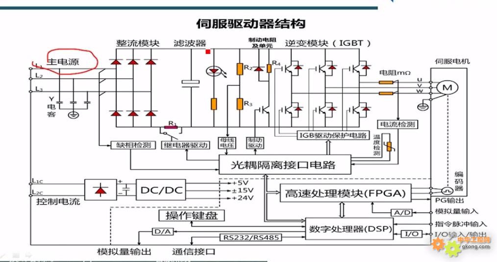

变频器的内部电路我暂时没有找到,单伺服的内部主电路的结构和变频器时移样的,电源经逆变模块出来的相序时固定不变的,在主电路进线出加倒顺开关原理上就是不行的,我是这样理解的,18楼的变频器控制端我还是没想清楚是指的哪个地方?

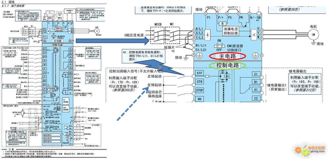

这个是三菱变频器说明书里面的一页,三菱的正反转端子默认状态下是STF/STR,很多变频器也是这样标识的,但是也有很多的大牌不是这样标识的,好比AB、DANFOSS、LENZE、西门子都不是,需要看相应品牌和相应型号的说明书,你先看看吧!不清楚咱们再说!表情表情
