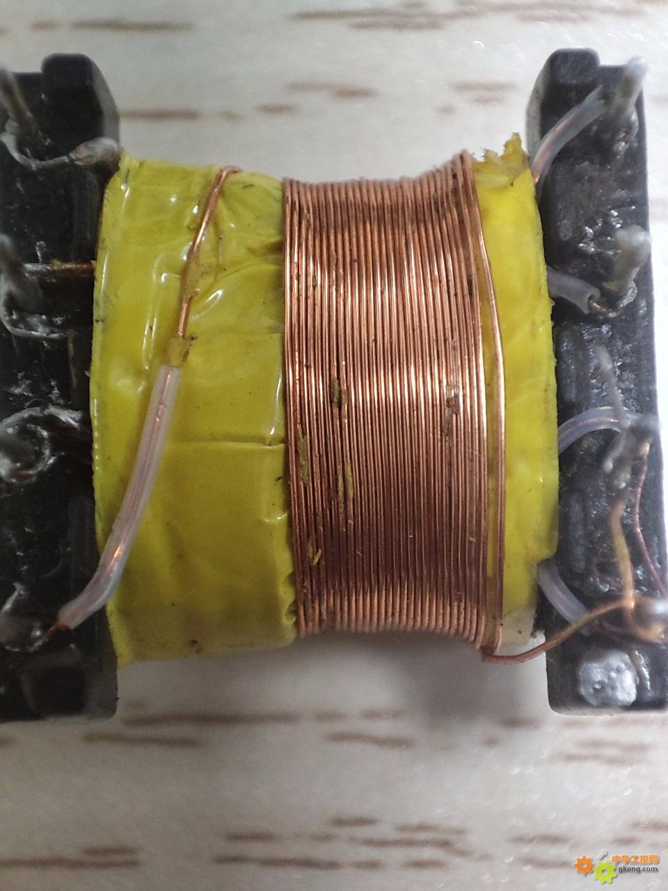

用水煮,各位老师,我有时候遇到变压器初级线圈烧断,卖不到也是自己绕。方法就是用水煮30分钟左右,拆磁芯带上手套不要用任何工具,保证磁芯断了。记住绕的方向,记住同名端,记住扎数及线径,要用个笔画个图纸,绕出来给原装区别不大。最后说明一下一定要煮透再拆。

热风枪,几分钟的事情
