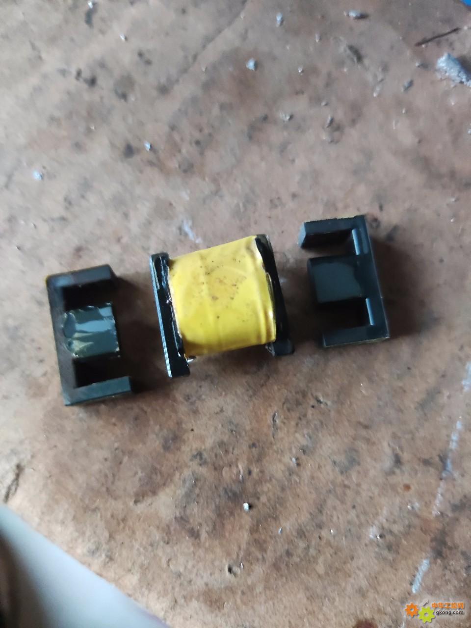

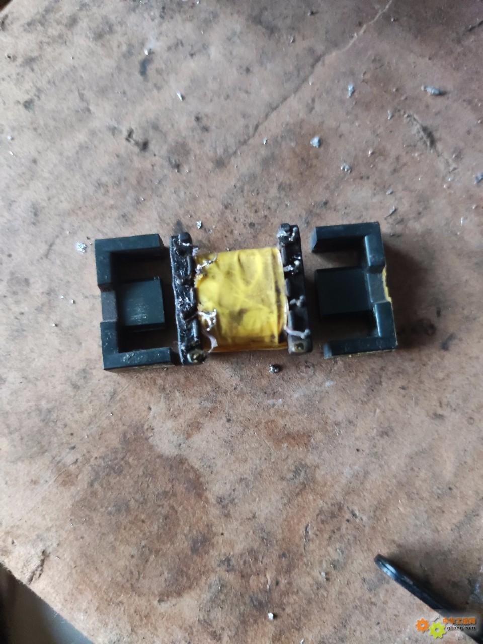

发表于:2021/9/14 19:57:27
#24楼
风枪 150度  轻微加热  完美取下表情

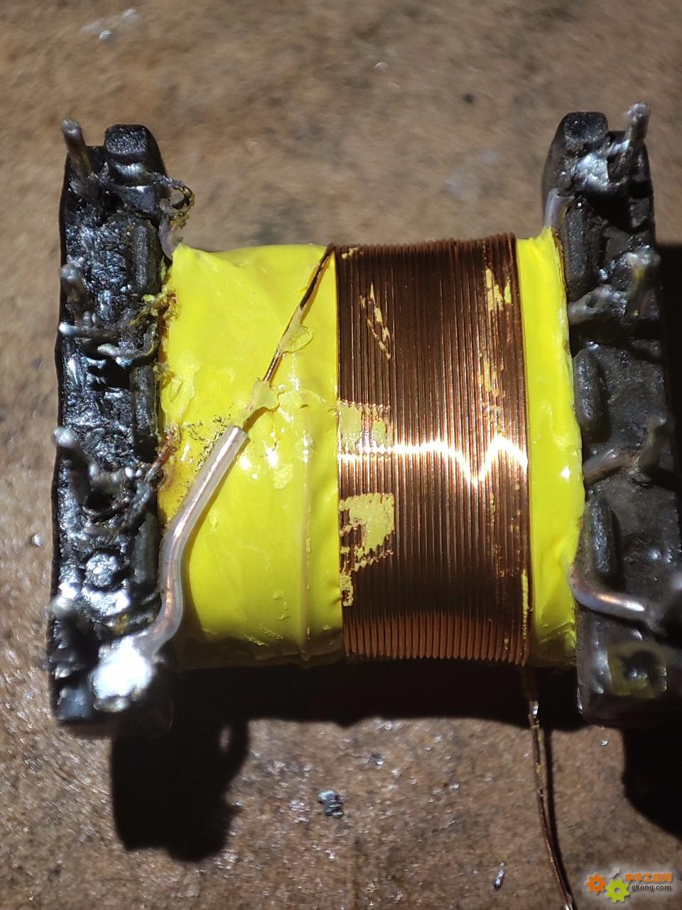

#25楼
拆开第一层绕组  光鲜亮丽

#26楼
低压绕组,一般问题不大。继续拆,最里层,高压绕组看看。记得记载圈数、线径、引出线脚位、绕向、层绝缘方式。

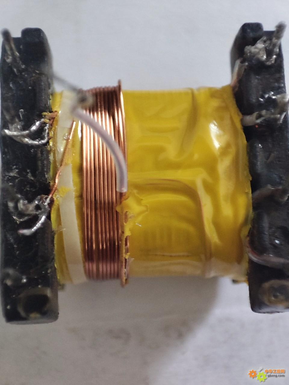

发表于:2021/9/15 9:10:28
#29楼
第三圈  竟然双线  是不是绕制变压器的老板缺粗线了  用双线代替了表情
