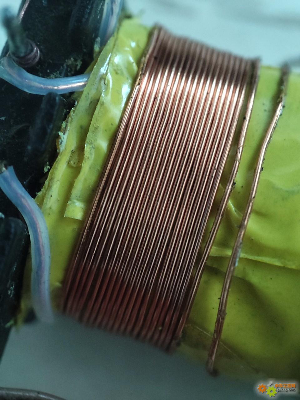

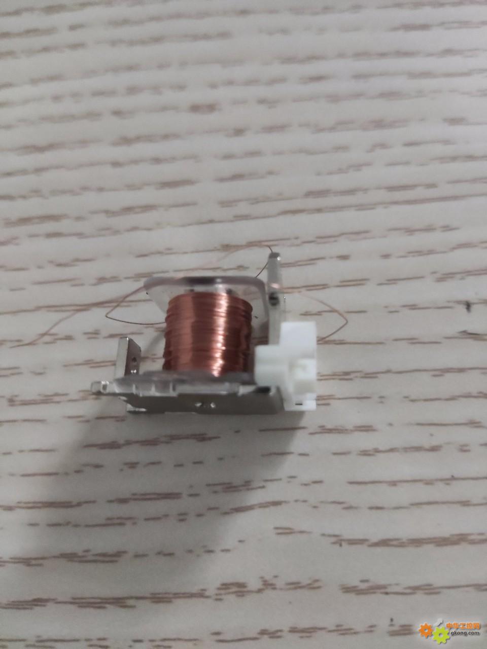

拆了几个大一点高频变压器 都不合适 最后想到小型继电器 拆了个24v的有点细 又拆个12v的 看似能用

那么问题来了 这么细的漆包线 哪里去找
淘宝大把。。。

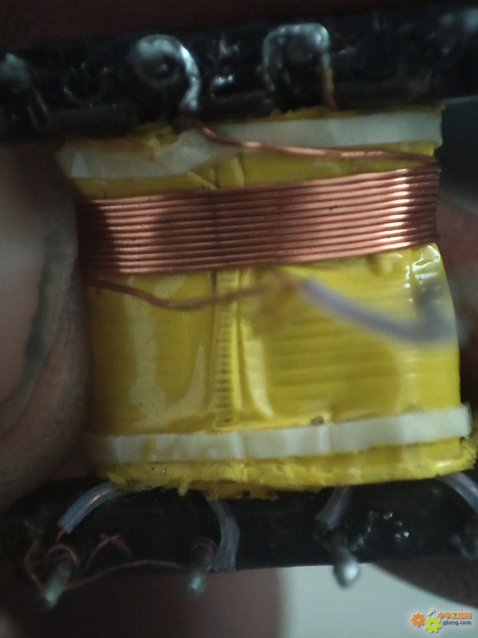

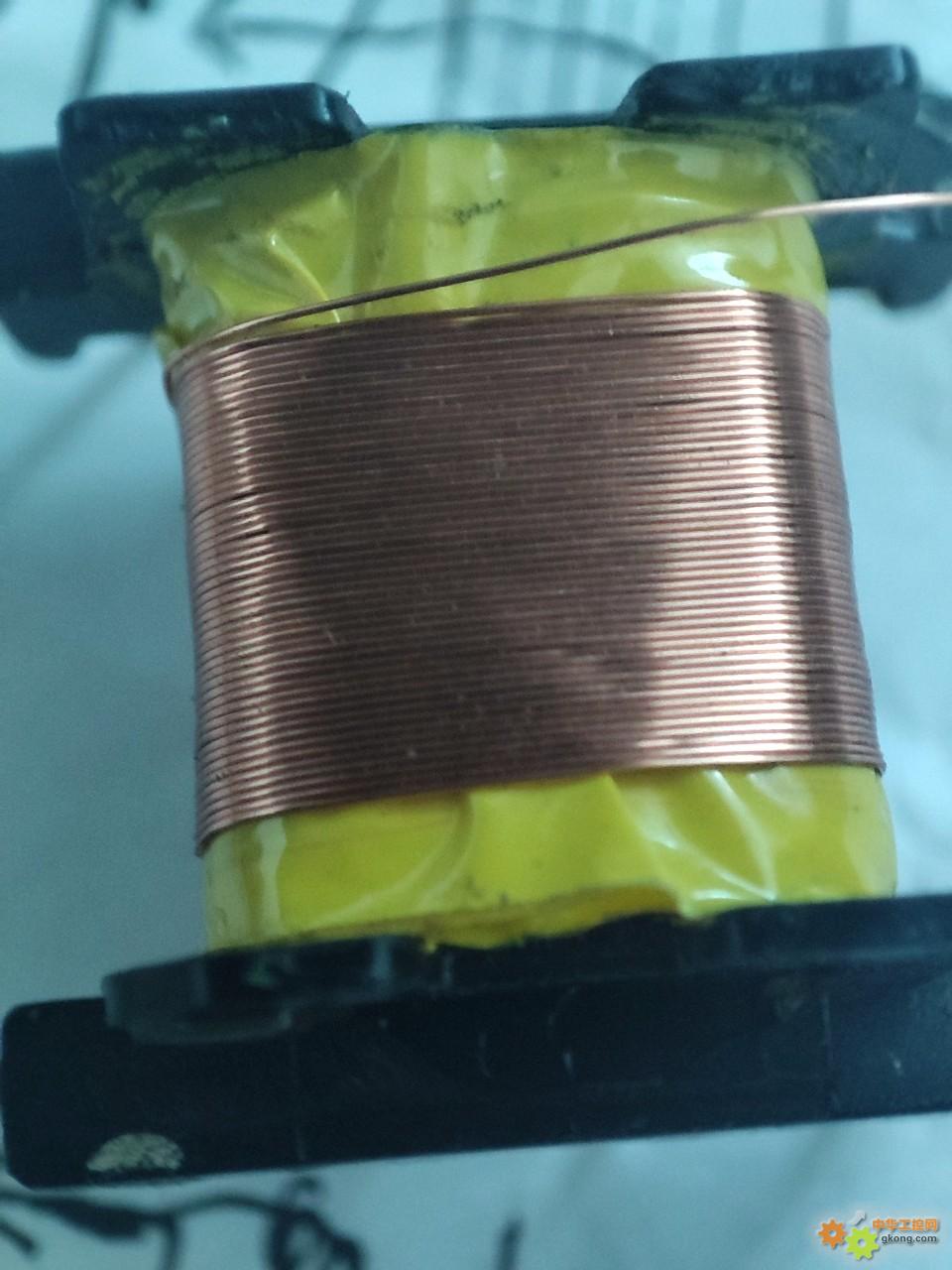

第一层和第二层 还用拆下来的胶带 隔离好

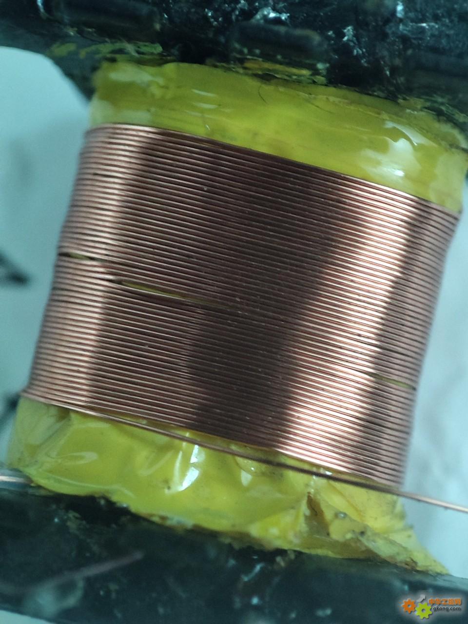

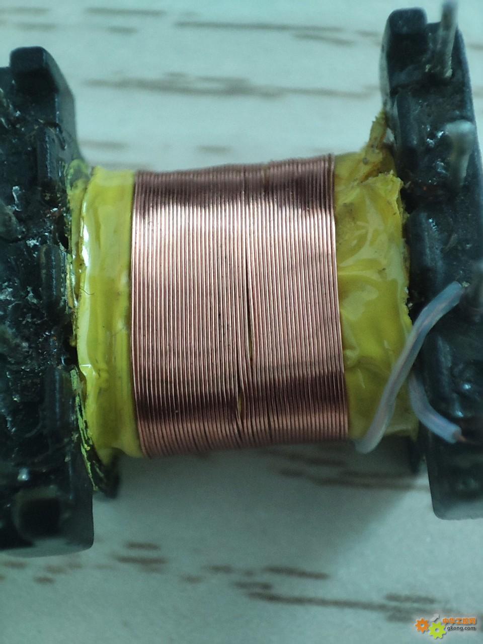

第三层 和第四层 一层50圈 共200圈
看看接触器线圈能不能用。。。电工手里大把。
预祝成功!!!

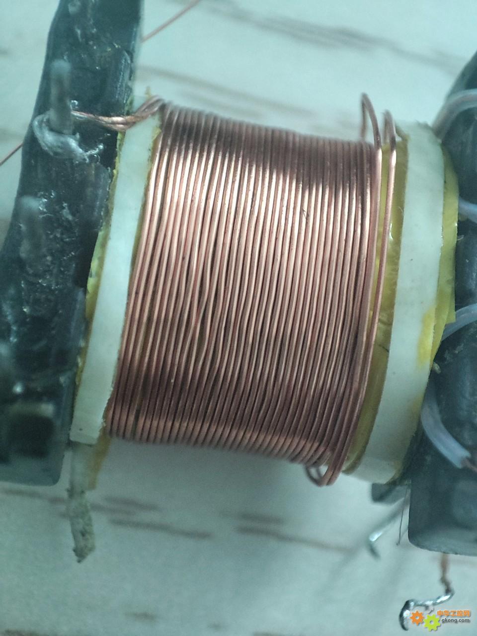

反馈绕组和 双线的绕组 还用原线绕回
第一次绕的不紧圈数不够 拆下来又拉紧绕了一次 嗯 圈数一样了

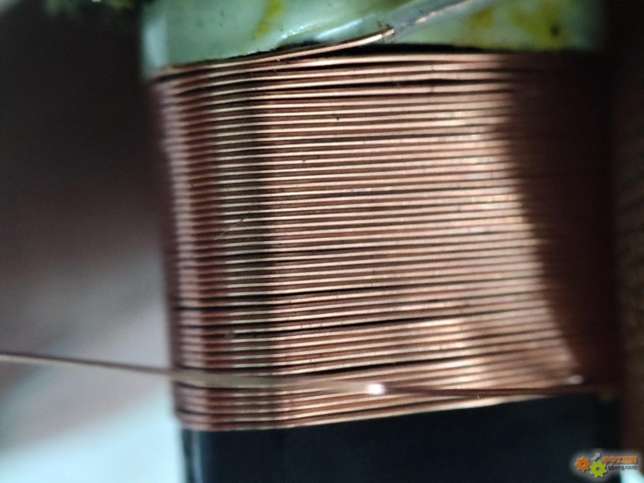

变频器开关电源 正常情况下应该是有3组相互隔离的电源用于驱动igbt 这里竟然是共用的

#48楼
回复 #47楼 619296505
小功率自举只要一路

这一组比较短
