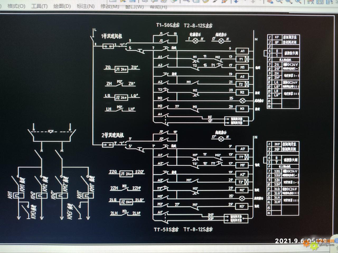

这个图用了快二十年

发表于:2021/9/7 6:41:51
今天一位东南高手说不好使
我又分析了老半天 没发现哪里不对
大家看哪里有问题

发表于:2021/9/7 13:07:32
20年都没有一点进步吗?
而且你这个图都是老的符号了,我们这些年轻人都没几个看得懂

发表于:2021/9/7 15:28:58
回复 #4楼 蛇会大学
为啥不了解过去,了解了很多东西就是你们的。
比如图上km1在哪里?哈哈

发表于:2021/9/7 20:25:22
超级大手
在
2021/9/7 18:51:17
知道一点
在
2021/9/7 15:28:58
比如图上km1在哪里?哈哈
8-9点太阳最有希望
左边看到KM1,右边看到M1,这样的标示在几十年前可以混过,在当下不合格
人家说不好使是客气的
