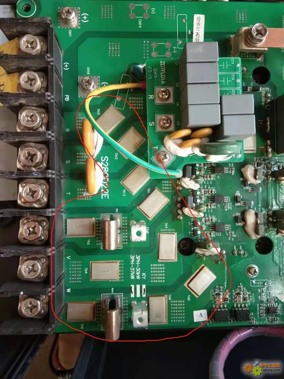

众辰变频器这些元件能有多大作用呢?如图所示这些标注为TA的片状元件,哪位给予指点!

这些标注为TA的片状元件,减少铜箔阻值的作用?

我感觉是用来散热的

TA是电流互感器,但是你这个应该用的是检流电阻

回复 #3楼 2450377571
那RA是什么呢?

增加载流量的

注意RA,印板铜铂上有断口,应该是电流检测电阻,只是测了UW2相。
TA,实在想不出合理解释。如果说是为了增大载流截面积,可是其它部位仍然是低截面的铜铂;如果说是电流检测电阻,铜铂又没有断口。

背部再来张照片。

没那么复杂,省钱而已。

应该是保险作用吧
