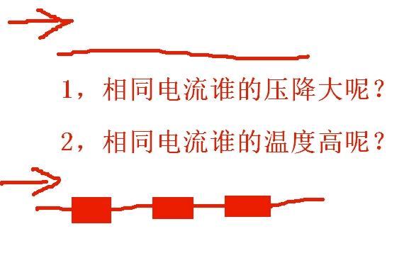

众辰变频器这些元件能有多大作用呢?

估计是保险电阻之类的

个人认为就是增加导流量用的,看电路没有断口,如果有断口并且两端有引出细线就是检测电流用的,两端没有检测就是个增加线路导流而已

成本低。用的铜箔薄
众辰变频器在空压机用的很多,故障率很高,连续运行变频器内部可以烤红薯

不是他家有,汇川也有,能加电流而已。

看样子,TA处,背面没有铜箔,是正面单层铜箔(有集中过孔为证),为加大载流量只好在正面的单层铜箔上加强了一下;其它部位,应该是正反面都是双层铜箔,故不需要另做处理。。。拍一个背面图,一目了然。
