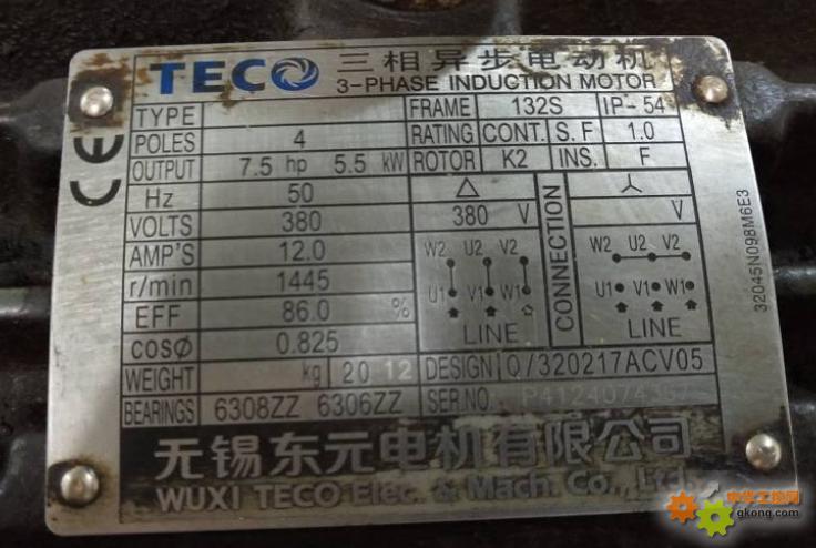

以下是引用yqyyqy在2021/8/21 23:59:16的发言:
两个电压下同一功率,有问题
问题在于没给出接法变化。

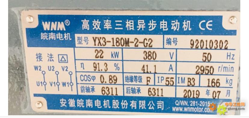

电机铭牌标注的功率是可以输出的轴功率,应该是线电压*线电流*1.732=有功功率(输入功率),有功功率*效率=电动机铭牌功率(输出的机械功率)。
他这个参数有点取巧,不是用额定电压380伏侧或算出来的,是用的400伏,既是变压器低压侧的端电压,也在额定电压5%范围内,好多电机厂家这样干。贴一个东元的和皖南电机的铭牌,就不是这样了,就是按照额定电压计算。
