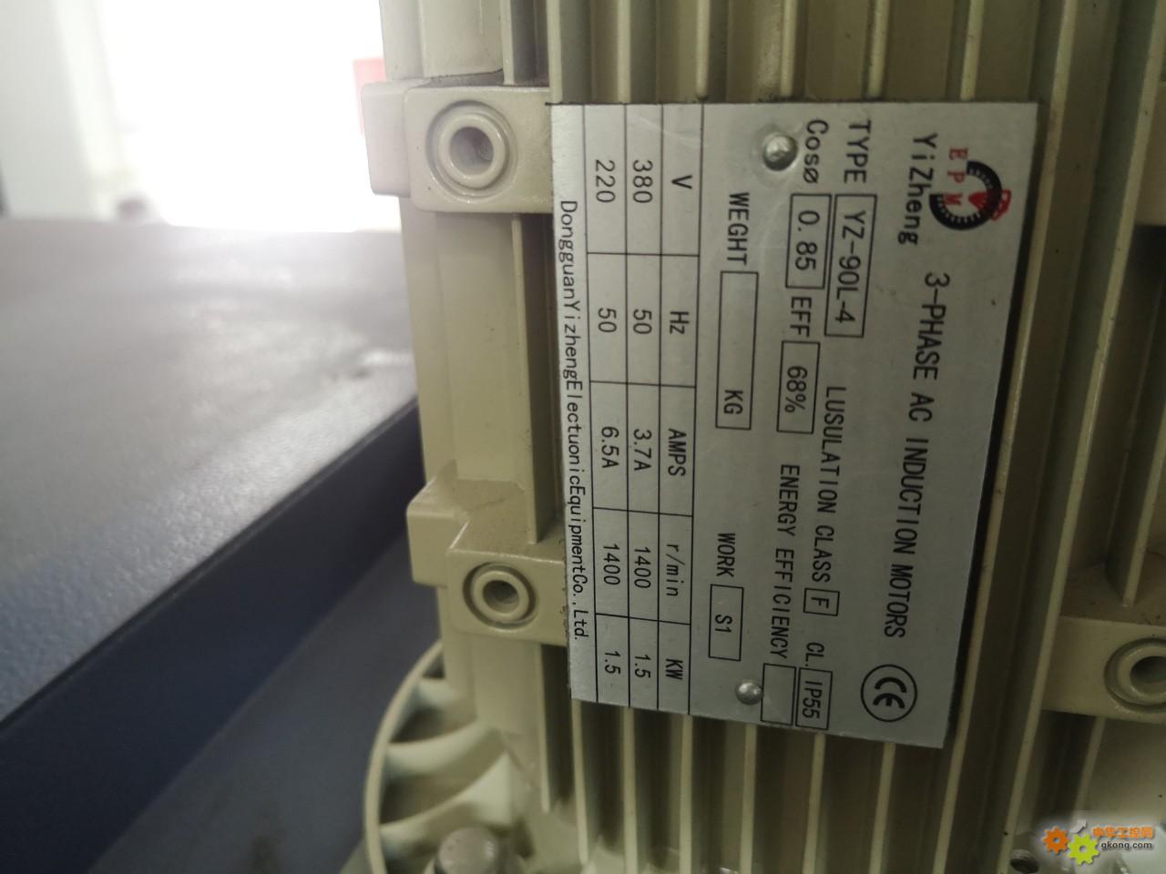

如图,这个电机有看到EFF这个参数,其他好像没见到过,好奇想知道是什么意思?另外这个电机参数是不是有问题?我按它列的电流和功率因素,推算的功率不止1.5KW

Efficiency 效率;
还要乘以效率,标准计算还没1.5KW
功率因数0.85 效率0.68,这两样都好低
380*3.7*1.732*0.85*0.68=1407

国产马达,却使用出口铭牌作为标识,有点奇怪。

发表于:2021/8/19 15:51:21
YXBK
在
2021/8/19 14:33:42
还要乘以效率,标准计算还没1.5KW
我也赞成!这个设备可能是高大上感觉!

这个是台旧设备上的电机,估计有仿冒成分

铭牌很清楚的标识出了DONGGUANYIZHENG
有什么好仿冒的。

铭牌没什么问题啊!算是挺正规的一种了。

你再乘以那个百分之68就知道了,那个是效率也就是电机的机械输出功率

两个电压下同一功率,有问题
