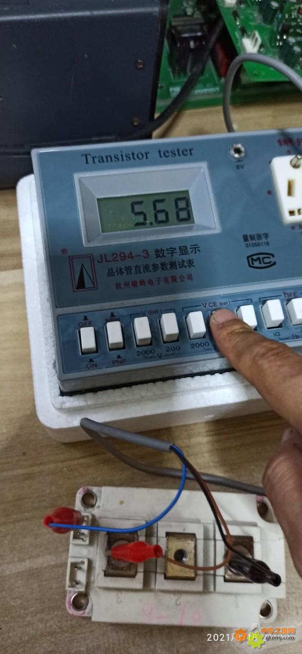

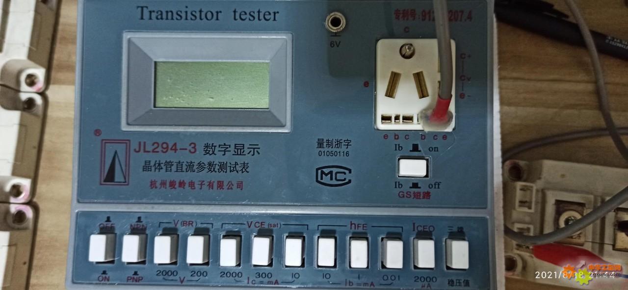

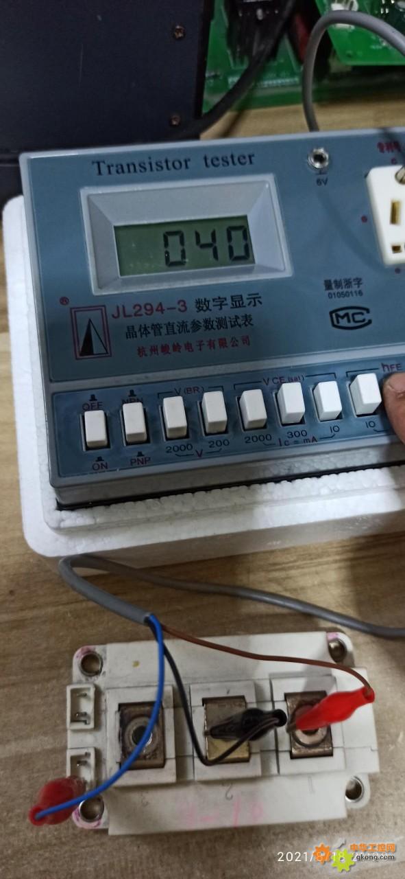

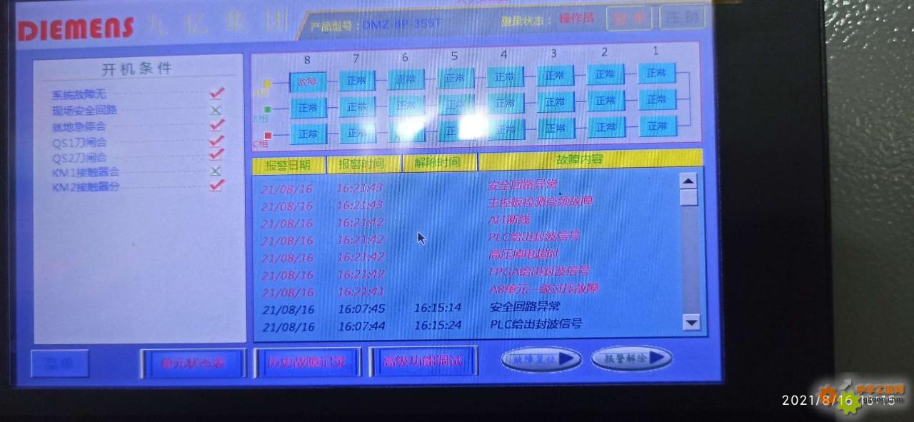

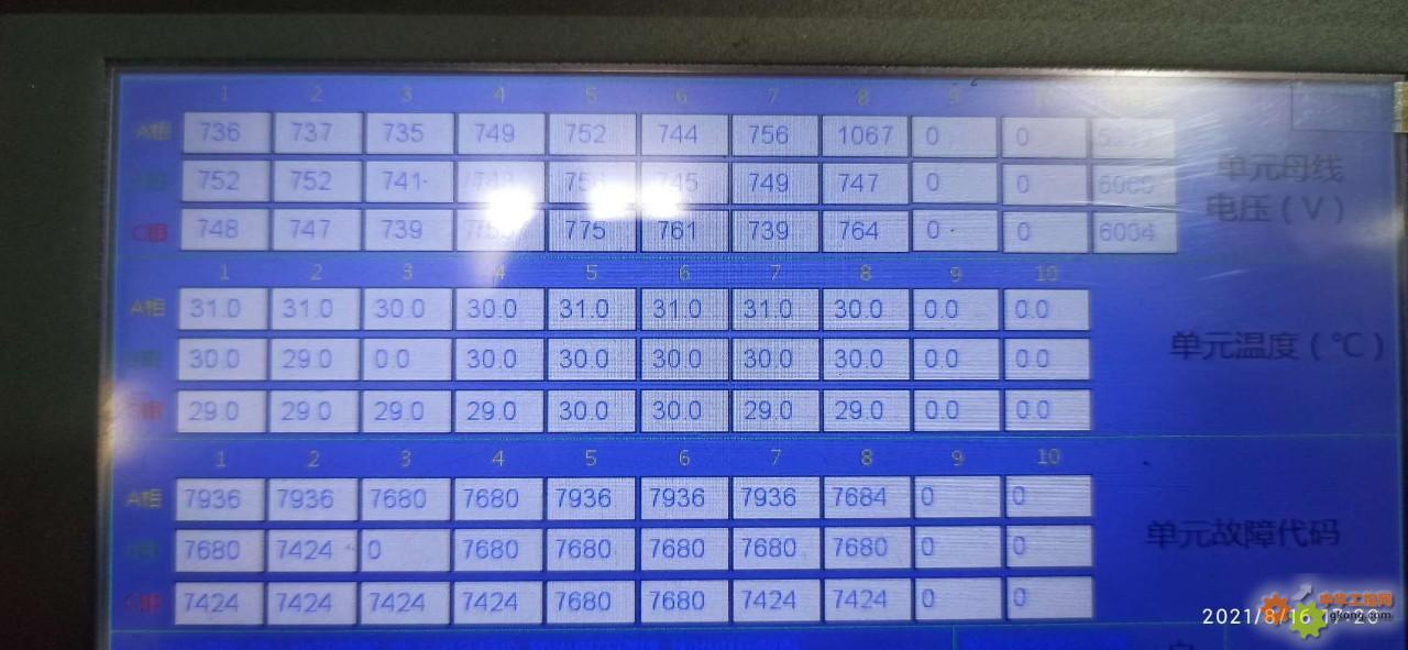

最近修了几台高压变频器,通过调换电源板和驱动板,确定就是上面的5个IGBT出问题,检查驱动电阻和瞬态抑制二极管都没有问题。主要现象就是变频器报过压故障,通过变频器检测界面也发现电压确实比其他的高,当高于1150伏时,变频器停机。

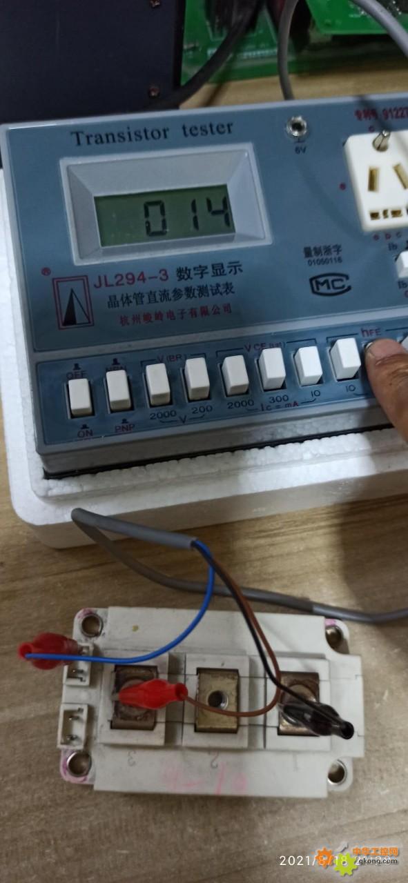

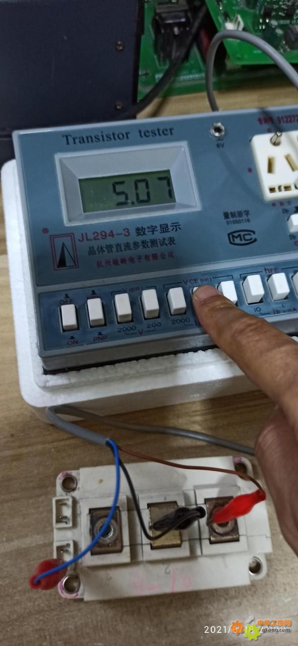

于是使用耐压表测量各个IGBT,发现其中一个IGBT测量的hef上桥和下桥的区别较大,而另外4个IGBT区别没有这么大。反复看了几遍说明书,一直不明白这个数值代表什么问题,还请大家解惑。

这几个IGBT通过使用指针表的?10K档,每一个都可以正常触发和关断,按照一般的测试方法认为是好的。这也是第一次反复检测没发现问题,到现场就出现过压故障。

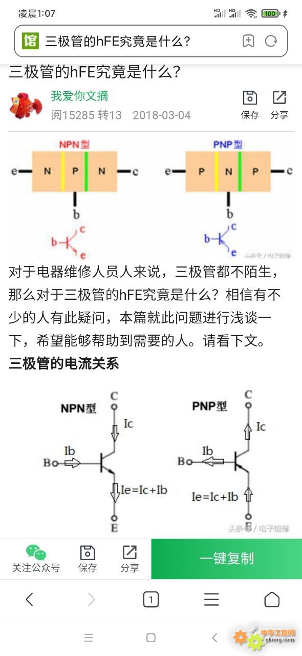

查了一下hfe的定义。HFE共发射极直流放大系数:当集电极电压与电流为规定值时,Ic与Ib之比。
换句话说:hfe的值越小,说明在集电极(C)给定的电压和电流不变的情况下,在基极(B)给定的电流也不变的情况下,发射极(E)获得的电流比较小。
三极管,属于电流控制电流型原件,IGBT本质属于电压控制电流器件。如果hfe的值比较低,说明当控制电压不变时,输出电流变小了,说明IGBT本身出问题了。
不知道这样理解对不对。

你这个表能测试IGBT不?这是场控开关型器件,hFE没有意义。

高压变频器不同于一般的变频器,三相RST三个IGBT来实现整流的,输出是2个IGBT,然后多组驱动单元串联得到高压。因为实际测试非常麻烦,且无法达到工况条件的电压和电流,在没有测试仪器的情况下,只能靠代换和判断。当时看到电压过高,就觉得整流部分的开关频率过高了,现在反过来考虑,觉得是变频器输出端电压和电流达不到要求,把检测信号给主控板,然后让整流提高占空比,最后导致母线电压升高。
