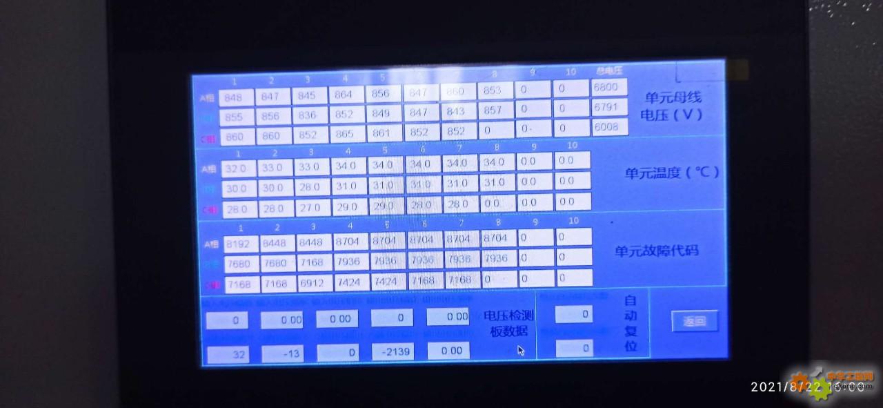

#10楼
过压是电容和电压检测问题,跟IGBT没有关系
21768
kazefsh
文章数:7255
年度积分:61
历史总积分:21768
注册时间:2013/2/5
发表于:2021/8/19 17:25:31
#11楼
回复 #9楼 820329775
这个是全控整流,可能还带电感滤波所以会导致过压

发表于:2021/8/22 16:06:08
#12楼
这是更换模块以后测试的画面,已经运行半个小时了,原来基本上几分钟就报故障了。
2270
ruxiangchen
文章数:238
年度积分:149
历史总积分:2270
注册时间:2016/7/21
发表于:2021/8/22 16:06:29
#13楼

发表于:2021/8/23 13:34:34
#14楼
回复 #13楼 ruxiangchen
确实是IGBT性能不良看来英飞凌模块也会出现莫名其妙问题,楼主辛苦了
