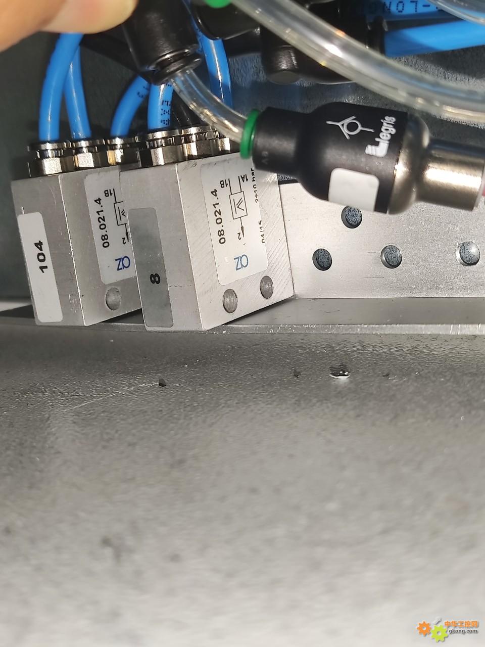

帮忙看看这个阀是什么工作原理

黑的?单向阀
白的不清楚

白色的应该是逻辑阀也叫梭阀,两个进一个出,在进端哪端的压力高就与出端相通。

真没见过,又涨知识了。

逻辑阀,用于纯气控的控制回路,应用在有防爆要求的场合多见

又学到东西了。
