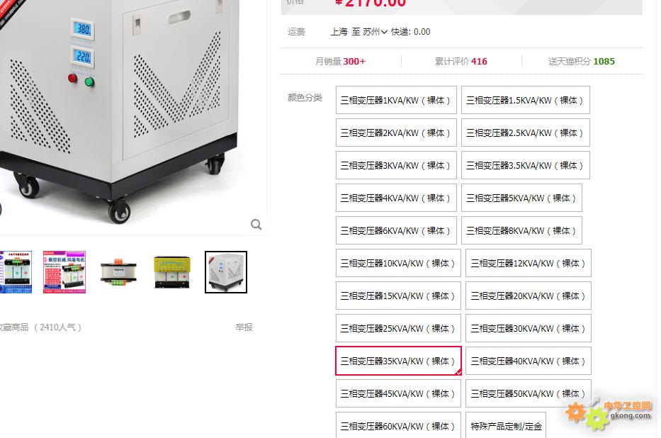

这是我找的款式

回复 #14楼 蛇会大学
我也怕这种,点这种东西功率又大,怕出安全事故,所以想看看品牌变压器有没有
