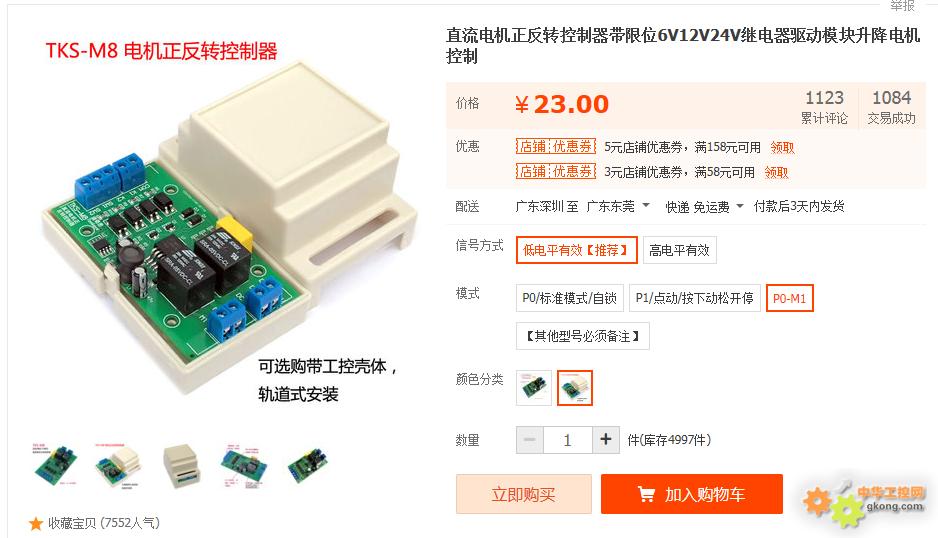

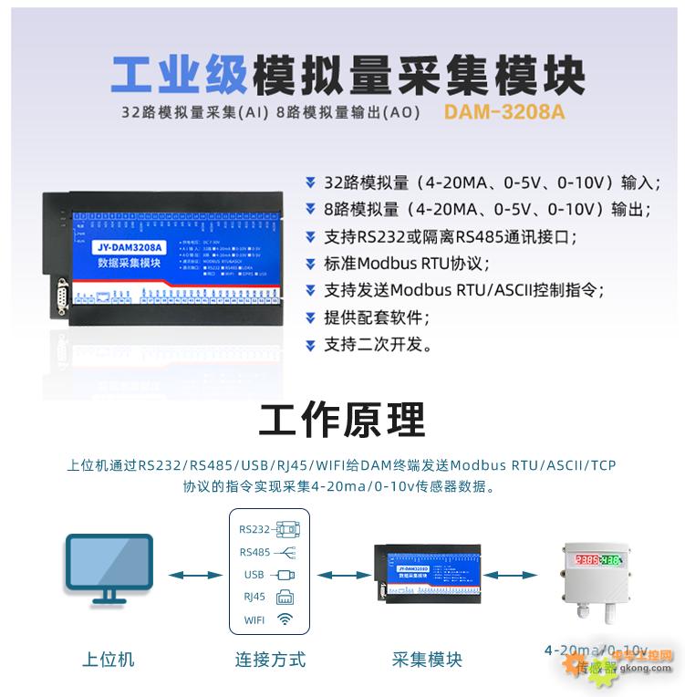

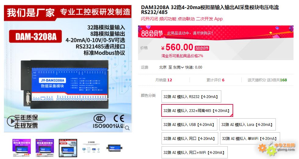

这个小电机是控制墨刀升降的,也就是控制与带墨辊的间隙,间隙越大墨辊上的墨就越多,反应到电气上其实就是控制一个小直流电机的正反转,后面的电位器是用来显示间隙的大小,信号进电脑台,电脑台上有一排大概5厘米左右高的LED光柱,如果光柱全部亮就表示墨量是最大,有多少墨刀就有多少个光柱,99-04我一直在印刷厂,当时厂里的小森丽舍龙对开四色胶印机就是这样控制的,你这个应该也是同样的原理。
改造我不清楚,但个人觉得显示问题可以用模拟量采集模块来做,马云家有32通道的,支持MODBUS通讯,这样PLC直接读取数据就可以了。电机控制,马云家有那种小的直流电机控制器,可以与店家谈一下能不能做成多路的。

谢谢版主 电机可以用继电器输出 正反转而已 没行程限制 麻烦点的是模拟量输入 显示可以用屏解决

楼上的楼上那个MODBUS 模块还是可以的。
实时性要求不高,淘宝有更便宜的,性价比相对PLC原厂AI模块来说实惠太多

我计划是用屏加楼上说的模拟量采集器,作显示用,另外用60个继电器控制30个电机正反转,估计这样成本低些

可以考虑用淘宝的那种控制板,价格和占的位置跟两个继电器差不多,省电线,接线还更方便。
哪种控制板?
