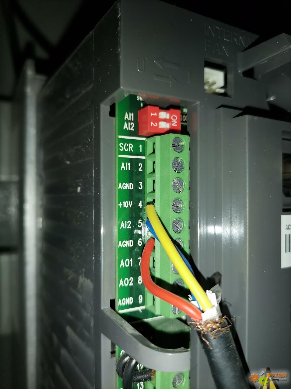

这是远传压表到变频器的线,

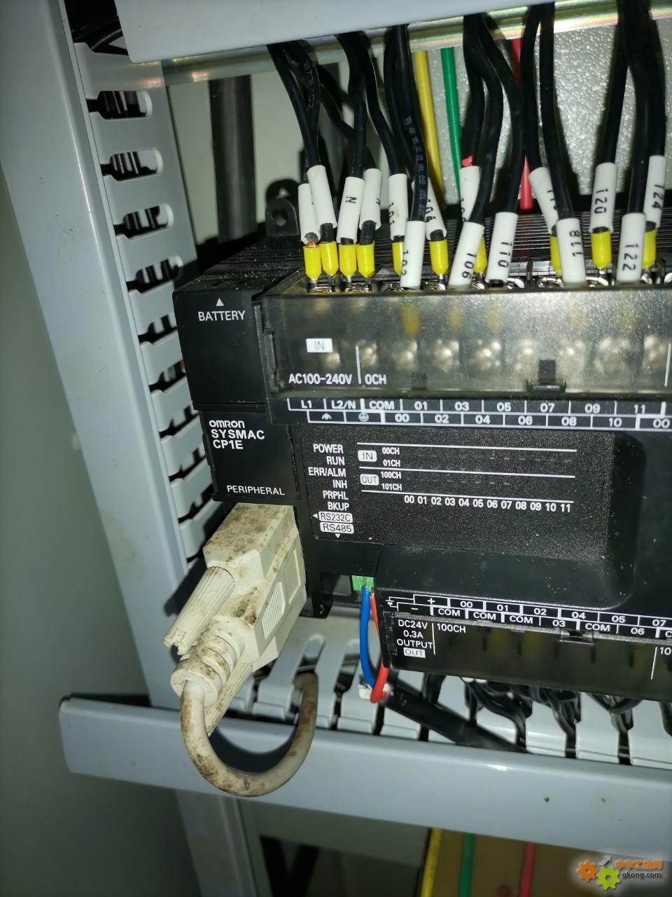

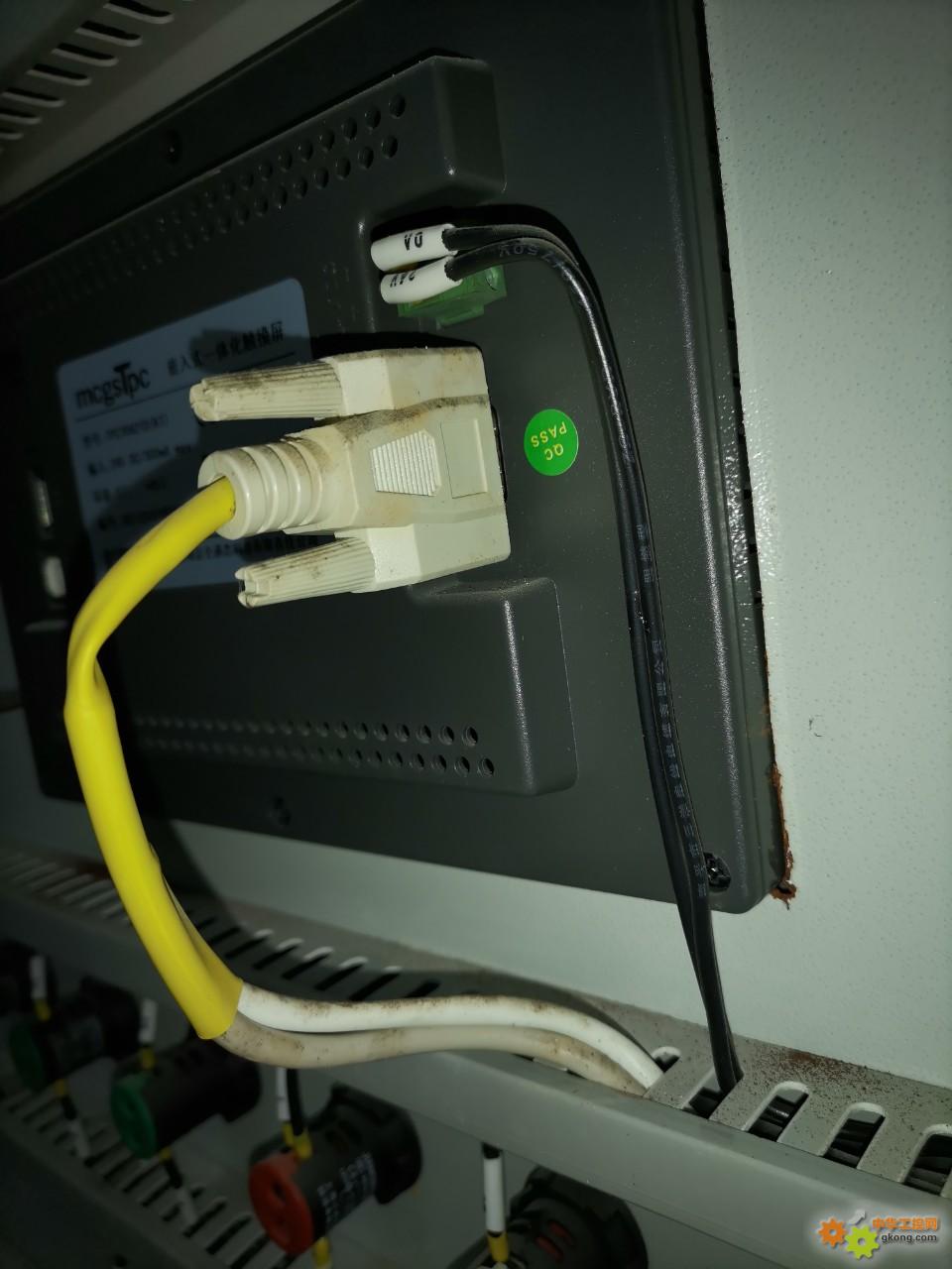

这是变频器到触摸屏(第三张图)、PLC到触摸屏(第一张图)、这两根线汇总后接到触摸屏(第二张图)
是不是变频器采集远传压力表的信号,由变频器把压力值发信号给触摸屏?供触摸屏供显示和控制开机台数用。
PLC采集触摸屏的压力信号设定值,及变频器提供压力实际值,这两个值进行比较,去控制电机的开机台数?
我这样理解对吗?

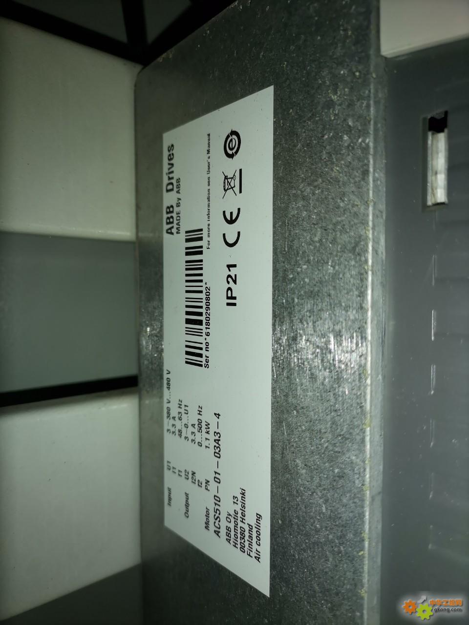

这是变频器的型号,

PLC上232可能去了屏
485去了哪里?
看一下屏与PLC程序就能分析出压力值是怎么读取的了

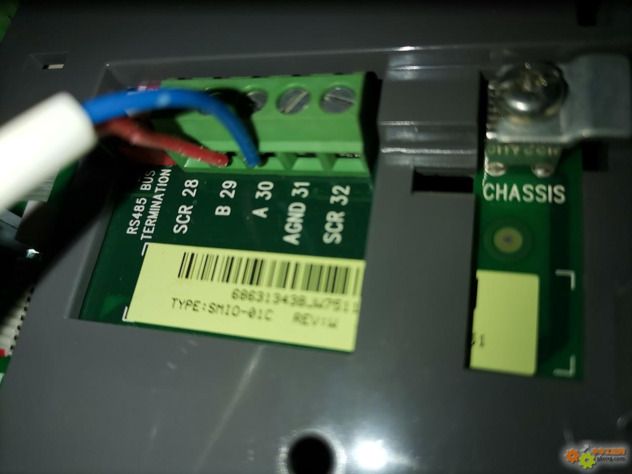

#34楼
485接到Fbox盒子,是不是可以远程监控这台设备?

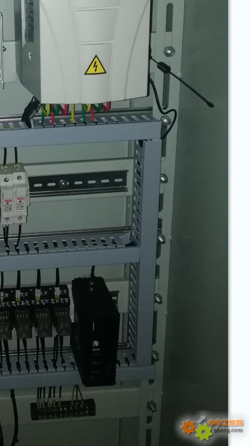

#35楼
FBOX上有一根天线。
程序现在还没办法读出来,不知道有没有密码,还要要有欧姆龙的软件才能读。 这个有空时再慢慢熟悉了。现在先修好了。
