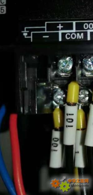

810
hyt458
文章数:62
历史总积分:810
注册时间:2013/2/5
发表于:2021/7/28 8:17:22
#16楼
DC24正极是线号101,,负极是100
看图纸是正极做公共点

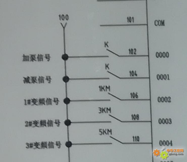

810
hyt458
文章数:62
历史总积分:810
注册时间:2013/2/5
发表于:2021/7/28 8:18:52
#17楼
41773
知道一点
文章数:24142
年度积分:1498
历史总积分:41773
注册时间:2004/6/12
工控人谈电商
2013国庆活动
发表于:2021/7/28 9:39:58
#18楼
回复 #16楼 hyt458
图纸可看不出来
com 标的101,实际接的1(还是l?)
图纸标的线号1(l?)在哪里? 输出com表的l还是1?
查下接线,弄不好接线由于图纸标识不明而接错,1/l不细看分的清吗?
再查一下,输入接的11个信号都是这种干接点信号吗?有没有接近开关,光电开关类耗能器件。
图纸出自零时工

810
hyt458
文章数:62
历史总积分:810
注册时间:2013/2/5
发表于:2021/7/28 11:42:52
#19楼
不是I,是1,1接得是220V的火线,
101接24V的正极,图纸是接COM端,
