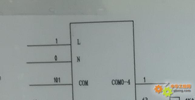

TO知道一点:
com 标的101,实际接的1(还是l?):实际就接101.
图纸标的线号1(l?)在哪里? 输出com表的l还是1?:图纸标的线号1,是接220V的火线,在PLC的220V输入端,
查下接线,弄不好接线由于图纸标识不明而接错,1/l不细看分的清吗?:接线应该不会错,已接使用了一两年了。原来正常。

#21楼
就是线号1、0接的位置,除了作PLC的输入电源外,也作输出继电器的公共点,

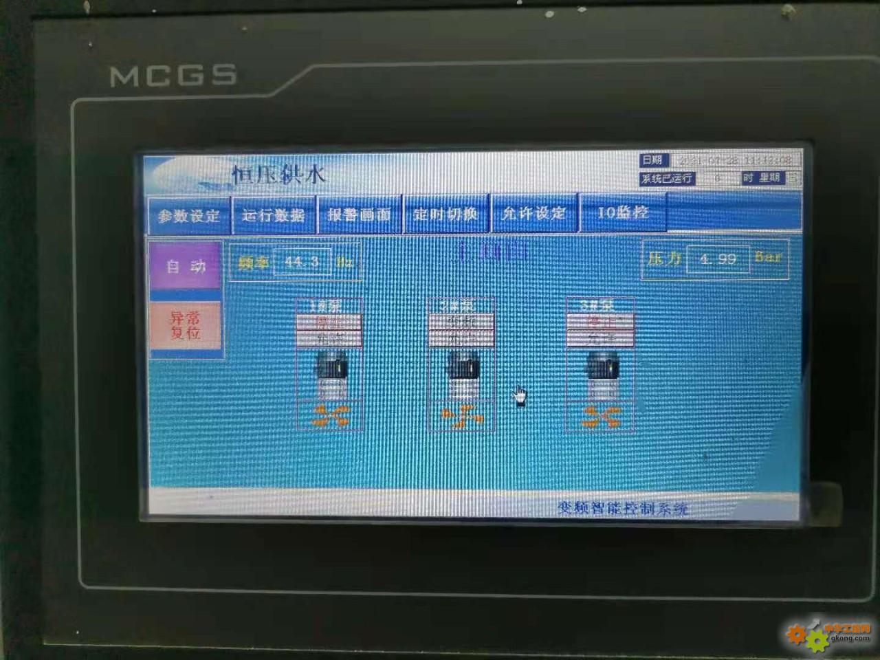

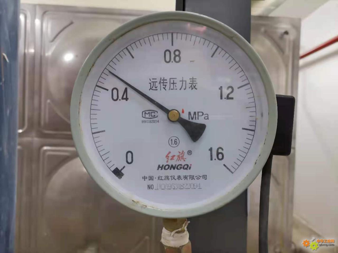

发表于:2021/7/28 12:36:43
#23楼

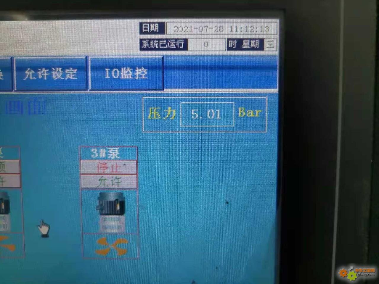

早上刚才1.1的装上去,能工作,又发现一个问题,就是液晶屏显示的压力是5公斤,远传压力表上显示是4.8公斤。有点误差,原来1.3的好象两者相差不大。会不会跟版本有关系,模似量的比例有误差吗?

#24楼

#25楼
41773
知道一点
文章数:24142
年度积分:1498
历史总积分:41773
注册时间:2004/6/12
工控人谈电商
2013国庆活动
发表于:2021/7/28 14:46:39
#26楼
屏接PLC,PLC有压力信号?
通过485读变频器数据?将原1.3的程序数据都引入1.1试试

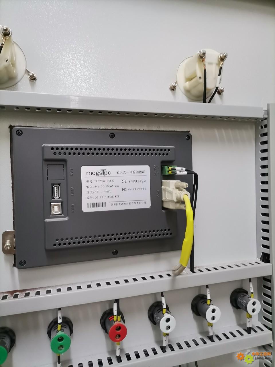

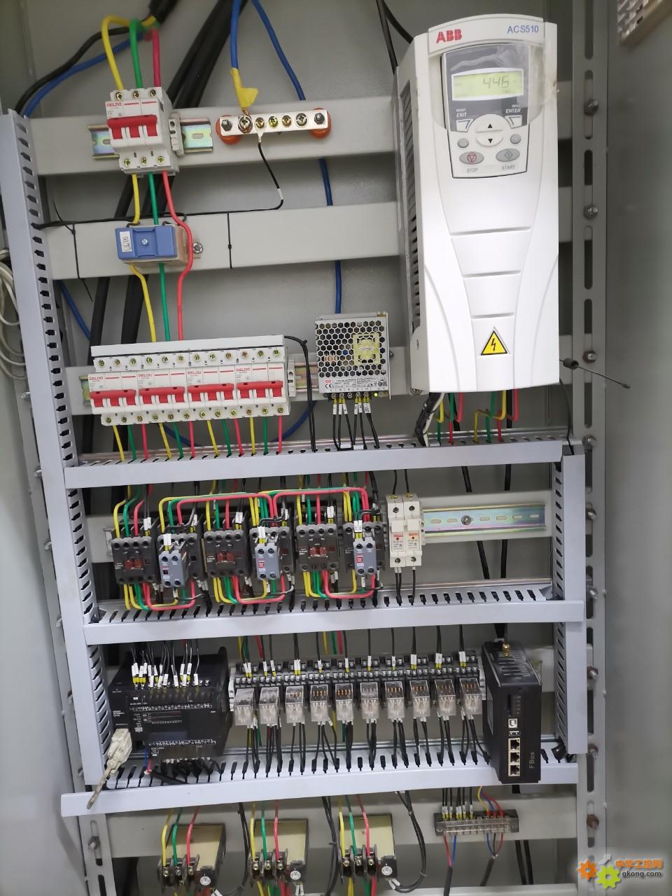

发表于:2021/7/28 15:15:06
#27楼
有接触摸屏,昆仑通的。是不是485信号就不知道了,有接个好象是交换机?

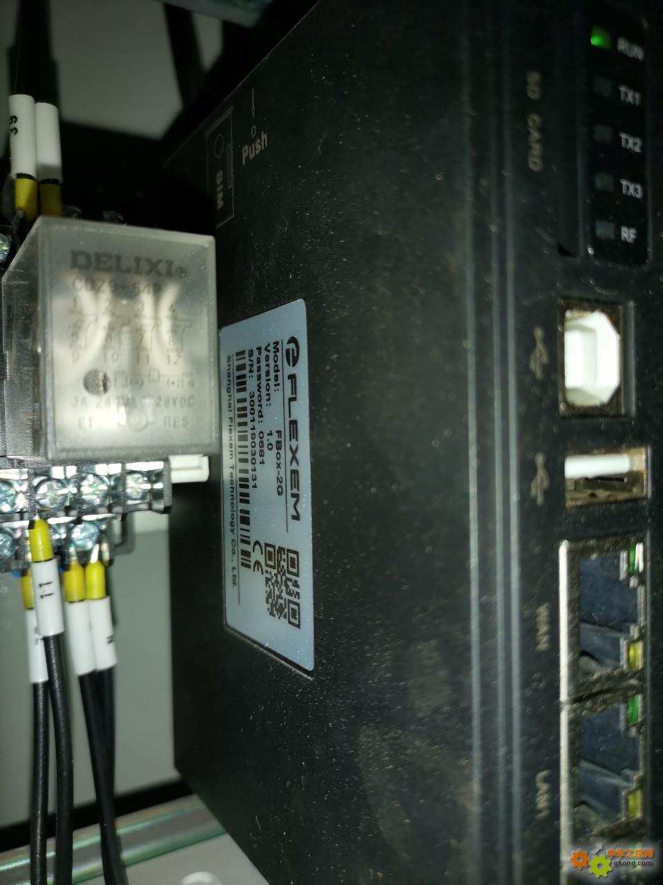

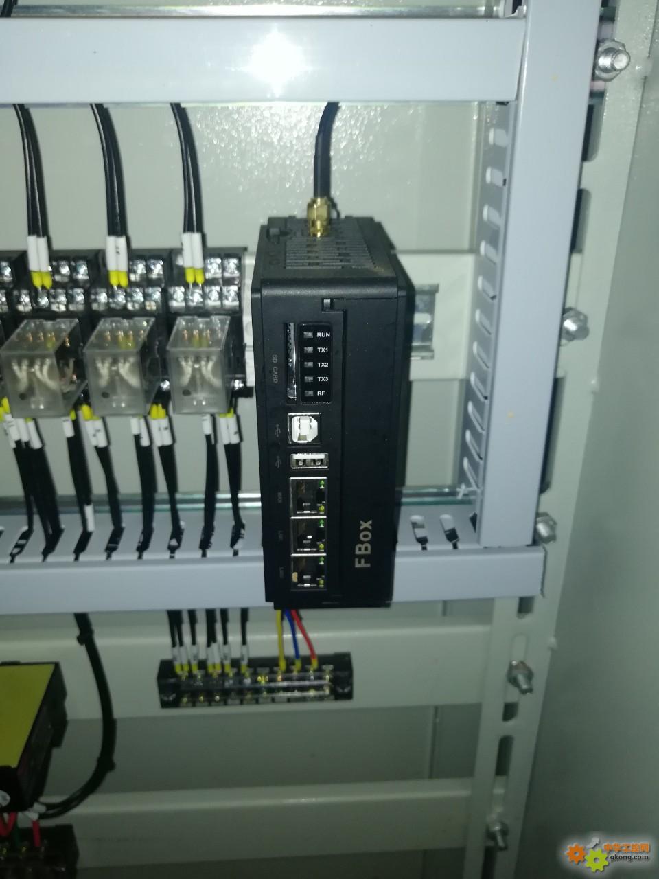

87993
ZCMY 版主
文章数:47983
年度积分:1200
历史总积分:87993
注册时间:2004/3/16
发表于:2021/7/28 15:33:07
#29楼
PLC这款没带模拟量,看图片后面没有扩展,那压力值只能是通过通讯方式读取的了;
