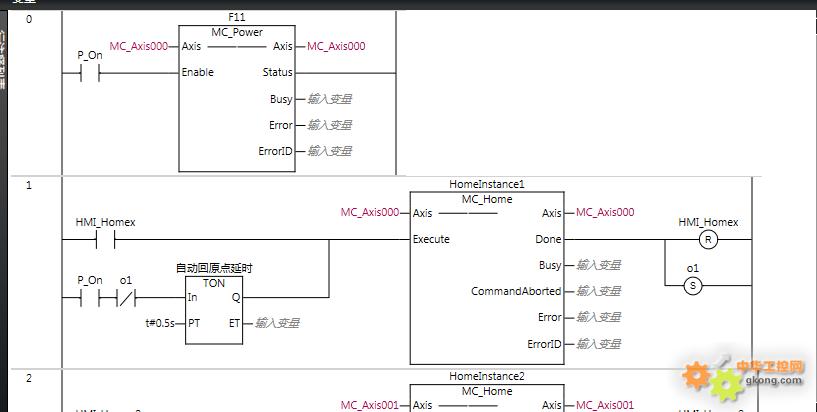

发表于:2021/7/21 23:46:35
以下是引用万泉河.在2021/7/21 20:46:05的发言:
这不就是我说的绝对地址的那部分内容吗!
开始就问你,这个程序是放在PLC里运行吗?
如果是的话,你能脱离所为的绝对地址运行?
非要在欧姆龙的PLC里用个Y,Q也不是不可以,有意思吗?
或许你是像自动生成下面这个梯形图程序,最后在完成变量表的【分配到】
如果是这样,就不要再研究CXP,它最后只能依赖绝对地址
SYSMAC STUDIO 应该是你要的目标
使用功能块
所有变量都可以后确定具体对象,不像CXP要先建立IO表分配资源才好动手编程,只要变量名起的成功就好办事
具体你要的“切片”技术,自己看手册,我觉得应该有对应指令,我是没精力琢磨了
CXP也好,STUDIO也罢,都是适应各自对应的机型,机器还在用为啥要淘汰,你淘汰它遇到需要时只能眼看着钱进别人的口袋。
只提 SYSMAC 是很容易被误解,对于新人可能是唯一,对于老人,SSS/LSS在早的GPS200/500(记得是)都是SYSMAC 麾下PLC编程工具。
2周前还用LSS复活一批在用C20的设备,用cxp改造几台CPM 控制的设备,没有这几样工具,再甜活也不是我的。
你说玩 STUDIO 的很溜, 在被鄙视懂的太少表情。
祝你成功
