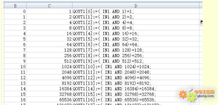

以下是引用万泉河.在2021/7/25 16:22:12的发言:
正是因为还有大量设备,大量人在使用CX-P, 所以我才排除千辛万苦在CX-P中研究标准化编程的实现方法。
你这回复一会儿指点我去用STUDIO, 一会儿又告诉我CX-P里面有大批钱可赚。
太互相矛盾了。
我已经翻遍了CX-P手册和ST指令集,没有专门的拆位指令, 所以自己编程实现了,所以写了文章。 你整个儿跟我玩了一场倒叙。
还什么指点我去翻手册。
我文章里面也说的很清楚了, CX-P和STUDIO我都要做。后者早研究很久了, 难度要小的多。所以暂时不着急。
没觉得你说清楚了
当下欧姆龙的PLC,不论是CXP编程还是STUDIO编程能抛开梯形图吗?
说你去用STUDIO是稍微理解一点,你是不想用所为的绝对地址编程序,NX/NJ系PLC应该能满足你的爱好,可它能脱开梯形图吗?
cxp目前还是玩欧姆龙来钱最快的手段,STUDIO你玩的再溜,一年能接几单,当然接下一单可以歇三年。
找不到拆位指令就曲线读取嘛,不可以吗?
就像你开头最笨的办法,你敢说最后不要绝对地址吗?
再一个你开始给出的表细看看不懂了
左边“out x”是拆出来的“位”吗?
右边 “IN 1”是要拆的“数据”吗?
如果in1=3456,out?位为“1”
如果in1=A456,out?位为“1”
别说以三菱“8位”做蓝本,就说排到这么多“位”有什么意义。

以下是引用逍遥的久鸣在2021/7/25 21:56:42的发言:
看到有这么多人怼你,我很开心^_^,干啥啥不行,装逼我第一
的确,你跟他谈编程,他跟你谈算法。
他所谓的算法不就是演变至传统PC中取位的算法,只不过我们平时写成 OUT:=(IN SHR x) AND 16#1而已,他的算法在绝对遵从IEC标准的日系中是行不通的,原因在于整型和字串性是不同的类型,同时,如果要将整型按位赋予位数组必须依赖于地址编程,因此标签化编程自动化分配地址他这一套就失效了。
他不清楚梯形图才是几乎每家厂家都支持的编程语言,要想编制欧姆龙中通用的程序,不用梯形图怎么行?

【万泉河】OMRON PLC的字变量拆位
我在做PLC标准化编程的架构开发的时候,面对任何一个新型号的PLC, 首要关心的问题是这个系统中如何拆位。
即,如何把一个DWORD或者一个WORD拆成32个或16个BOOL变量,或者一个BOOL数组。当然同时也包含了如何聚合,把BOOL聚合为DWORD/WORD。
这是因为标准化的块在与上位机或者触摸屏通讯的时候,通常使用的控制字和状态字。所有的控制指令通过一个DWORD的多个位下发到PLC,而运行状体的多个位,聚合到一个状态字后上传到HMI。
这样既减少变量的使用,也减少块的管脚。
当然,我也不是每次都重写程序。 程序脚本都是从西门子,倍福的标准化程序,移植过来的。老的程序中既然用到了,那到了新平台,当然也想继续这个模式。尽可能的通过移植来实现,而不需要完全对程序重新编写。
这个问题,在绝对寻址的年代,其实是不存在的。比如在S7-300中, 要把1个WORD比如MW10拆位, 啥工作都不需要做。 在需要按字访问的时候,只需要访问MW10,而需要按位访问的时候,则分别对应了M10.0, M10.1………M11.7。只需要访问这些位即可。
然而到了标准化编程, 逻辑都是在FB内部实现的, 我反复说过,FB中是不可以使用全局变量M的,所以自然就不能使用那些原本基础功能的技巧了。
到了TIA PORTAL, 西门子给出的解决方案是对字变量支持切片访问,即原本的一个WORD变量VAR1, 可以直接使用VAR1.%X0的方式访问其中的位。
这一点,使用中是非常方便,但其实和IEC61131标准有些出入,像倍福TC2中, 这个语法变为了VAR1.0,没了%和X。程序直接复制使用会有错误,但也还好,只要有明确的规则, 做个查找替换也实现了。
但到了三菱, 不支持切片访问了,找啊找, 找到了一套DINT_TO_BITARR的函数,可以通过转换,转换到数组访问。 麻烦当然是增加了不少。但最终也算是解决了。
然后是OMRON, 现在搞的是CX-P,就被这个难题给难住了。 翻遍了手册,也没找到合理的函数,请教了熟悉OMRON的学员,帮忙搜索请教了好几天,给我个回复也是没找到好方法。
那我就自己动手写一个函数吧,也不用什么循环了。 用最笨的方法,直接判断32行,做比较:
随便拿其中的一行做个解释,比如BIT2:
QOUT[2]:=(IN1 AND 4)=4;
这里如果数值IN1只有BIT2=1,则数值=4, 所以先做一个字的AND, 把其它的位都过滤屏蔽掉,然后再比较下是否等于4, 如果等于,就是TRUE, 如果不等于,就是FALSE。 可能用IF语句比较容易被理解。 但其实=本身的结果就是TRUE/FALSE,可以直接使用。
明眼人肯定看出来了, 我这段逻辑这是在EXCEL生成的,所以后面的那些大数字,虽然难记,但其实我根本不会去计算它们,都是直接复制使用了。
相似的道理,位聚合成字,也用此方法实现。
然后生成的函数就叫做DINT_TO_BITARR,与三菱的函数同名,调用语法再稍微做个调整,就可以在一大批库函数中使用了!
将来再有别的品牌平台不支持拆位的,也可以直接使用这段代码。 毕竟,在数学计算的方法上,所有平台都是一样的。

取位这种基本算法不是通用的么,正常人不是先移位再与操作的么,你作为要标准化的人怎么就拿这种垃圾算法来论坛显摆呢,这有失身份啊……
