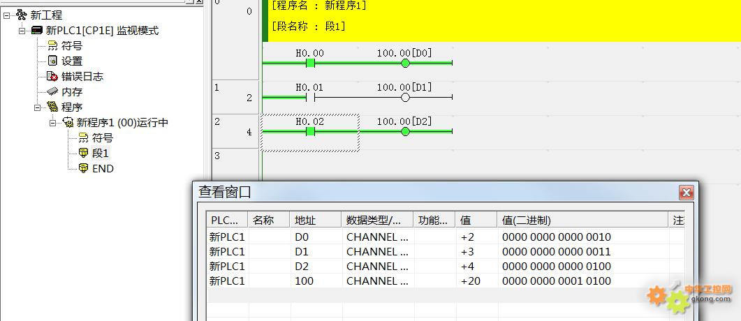

欧姆龙可以改。
那个系列的PLC?
CP1E 示例:
说明 D0~D2 数值是几,输出就是第几位。系统设置做个界面,直接可以设置输出是第几位就行。但是不能重复,重复就是双线圈了
欧姆龙还好,但是CP1H好像不一样,CJ也是,但是都可以实现、

回复 #10楼 bnnyygy
你这个样列程序,能发出来学习一下吗

回复 #12楼 sonhh
照着截图写出了就OK了
