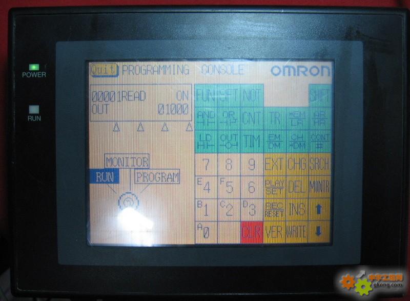

就是omron的plc,连接的是威纶触摸屏. 输出点有时坏掉的情况下,我不用电脑改输出点,用触摸屏怎么改换输出点啊

除非你之前PLC程序里已经做好程序有对应的备用点;
如果是OMRON自己的触摸屏还好,有些带手持编程器功能,可以把PLC程序调出并更改;

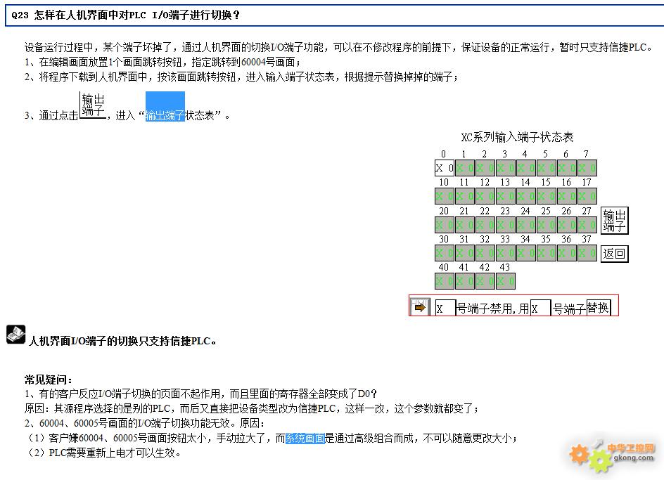

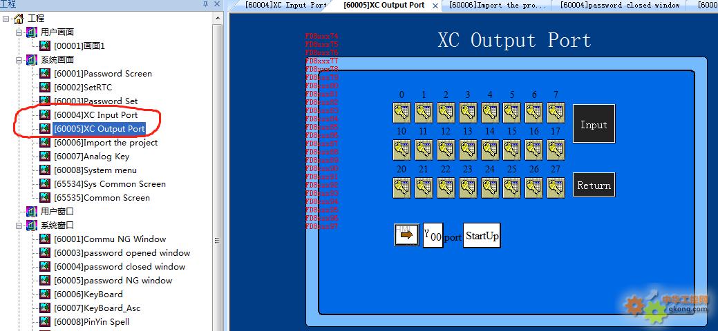

这样的配置要自己做一套程序才行,如果是信捷的屏和信捷的PLC,触摸屏上调取系统画面就可以了,信捷在屏里面已经做好了。
OMRON的屏,有些支持PLC在屏上编程,实现这个就简单了;
