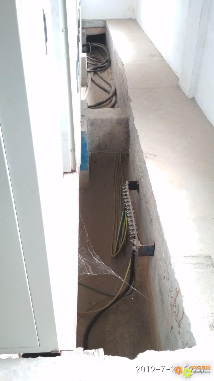

可能是总PEN端子排接地电阻大了,是不是埋大地的PEN线时间久了断线了,我们工厂用挖掘机挖了4米左右的坑,埋了一根500的YJV线下去。
我们也是这么的怀疑的。
