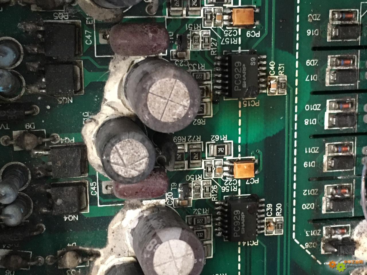

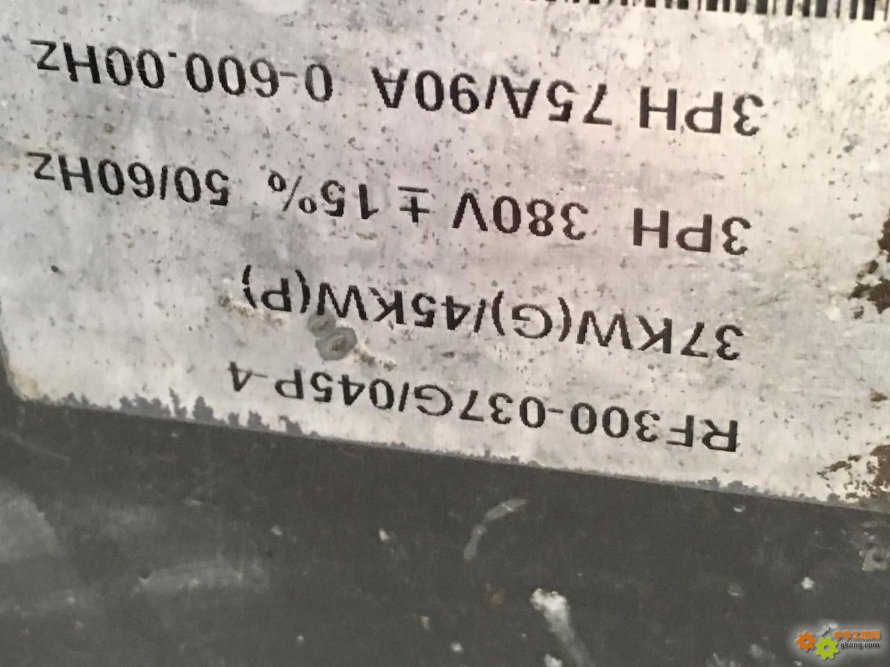

一台红旗泰RF300 37KW变频器,客户反应机器放了一段时间,通电电机转得不正常,到了现场脱开电机三相输出正常,把旁边风机停了用这台变频器带,故障依旧,还是转半圈停0.2秒样子又转半转,一直转半转停0.2秒循环,由此判断该变频器有问题,怀疑转矩不够,调试了转矩参数,最后也恢复了出厂设置,故障依旧,拉回来过后,单独该板子通520V直流,发现六路驱动电压正常均9V,启动六路触发动态电压12VAC,模块也都套通,看来也正常,通三相电,启动三相输出用指针万用表测量,均平衡,但就是带电机转不起来, ,没头绪,还是怀疑驱动,更换六个PC929光耦,也测量了驱动上的电容和元器件,均正常,现在陷入僵局了,望论坛里高手指点一下

霍尔

检查下电流多大 实际电流和变频器检测电流 或者脱开霍尔试试

你都不看下电流平衡不!

装机时电流传感器插反或插错,使电流检测信号有误。

钳形表掐一下输出电流 若正常你下一步检查中间主回路大功率滤波电容 如正常请检查驱动电路的驱动能力是否有问题。

谢谢大家,4个主滤波大电容检测过,容量都没问题,霍尔感觉也正常,启动时候45千瓦电流40多安,因为转不起来电流40多安估计也正常,不知道这个视频上传看得到不,看到机器第一眼觉得不正常,就是它这个面板数码管显示一闪一闪的,当时还特意录下来发给了朋友看了一下,说是也有这种显示闪烁的,还别说多看几眼就正常了,后面没办法,当是疑难杂症把驱动板上开关电源周围补了焊,清洗了一下,送直流,显示也闪,通三相电,带3千瓦电机都起不动,又把板子拿下来用万用表倒腾了一下,几乎没动什么东西,扔到一边,没管,隔了两小时,重新插上,想带强电启动电机量下触发级正常不,一送电,这下有点扯了,显示数码管不闪了,启动3千瓦电机,正常了,然后启动45电机也正常了,现在不知道怎么搞好了,也不敢给客户用,不能确定是什么原因引起的,因为这之间动过插针会不会插针接触不良,或是哪里有虚焊,这个故障就莫名其妙了

谢谢咸工谢谢大家,霍尔的话,早就脱开启动过呢,然后霍尔插针当是也特意看了哈没有插反或者相位插错,它也不报故障,就转不动,之前也怀疑过长是硬件保护
