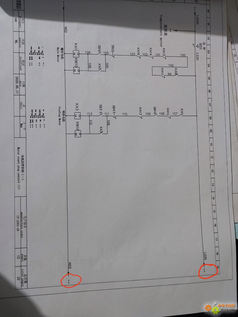

这种电气图请教一下

不知道数字表示什么,愣是没看懂

不知道楼主拍的什么,愣是没看清
看不清楚具体的数字,应该是说明了L220和N02这两条线的去向。

数字表示的是接线端的编号,方便安装和维修作业。

这个东西叫做中断点 意思是这个电会与另一页的图里联有关联的。这个表示的是位置代号

这个应该 是,前面的数字是页码,后面的数字是序号,

这个要几张图纸一起看才好说具体,欧标图纸一般代表该路电源延续的地方,前面代表页数,后面代表延续页图上的纵横坐标位置是和本页同路。

就是个启动回路辅助触点不够用

这个图是指向下一页母线

继电器在其他图纸页相关联的点。
