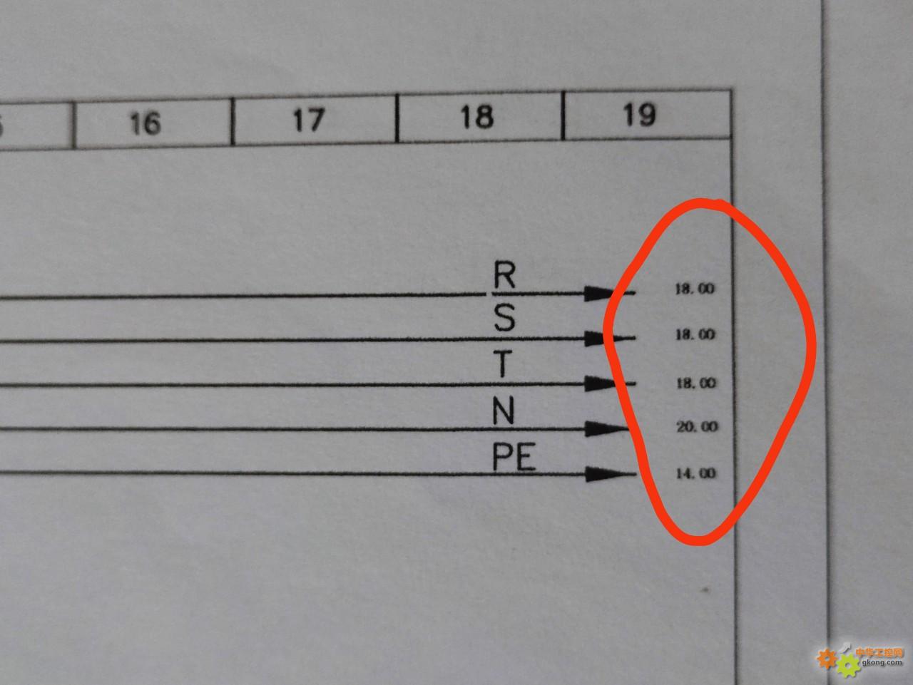

#10楼
以下是引用twtynijj在2021/6/1 8:14:37的发言:
这个东西叫做中断点 意思是这个电会与另一页的图里联有关联的。这个表示的是位置代号
这个理解有可能,再仔细看看

#11楼
中转点
工控大白兔,感谢各位指点!多谢!

#12楼
楼主把圈起来的拍清楚
大伙就能告诉你答案了!

#13楼
220回路不止这一页 别的地方还有...差不多就是这意思

#14楼
就是这个线接到这个电路图中间的那一页的哪个序号去了!

#16楼
楼上说的是,这个代号指引不同的图纸,比如传动,二次原理,等。以前的设备图纸分好几部分画。

#17楼
好像和页码没什么关系。

#18楼
指向的下一个位置,标号,便于查找

#19楼
元器件关联的页数及列数。包括接触器下方的点都是在哪页,哪一列用到的。
