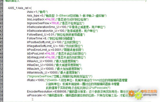

固高运动控制卡相信大家都有所听闻,东西还不错,,,但是今天要说的是固高PLC,难用到让我怀疑都不知道是不是别人贴牌生产的,按道理虎父无犬子,
先说一下外观模具,这个的确可以
难用的是什么地方呢这个PLC用的是CODESYS 2.3的底层,别的软件配置一个ECAT轴都是填几个数就好了,,而他不是
他侧需要自己根据手册去写一大段代码,,上面的那个还是我抄别人的,,原来的话还要自己每个参数去挑选,

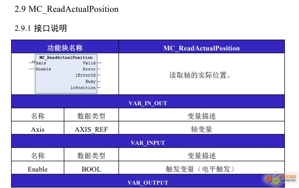

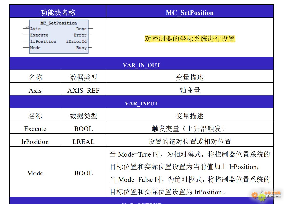

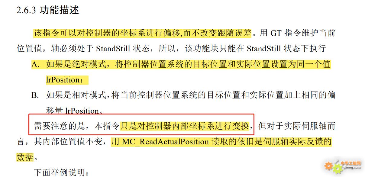

好了,写好了基本设置,然后想用PLCOEN的MC功能块去控制轴,想着这样没什么压力,调用就行,想自己设一个零点来测试绝对相对定位后来它给我整了这出
用MC功能块读回来的位置居然是编码器的位置,就是一个很庞大的数,而且执行SETPOSITION指令去置零,却又不能把它置零的,,也就是说如果我想要把当前位置指令,然后再跑一个定位的话就需要我自己写一段代码去记录当前位置去比较这样,,表情,,真的搞不懂这开发人员想的是什么,,,别人家的MC块这么好用,他的却这样,这几天试的要吐了,最最最离谱的就是对方技术过来培训就跟我说了这个编程软件怎样使用,怎样新建工程这些,,让他演示一遍轴控制就说,这个要我们自己去看手册,而且手册也不详细表情,我特么.......
