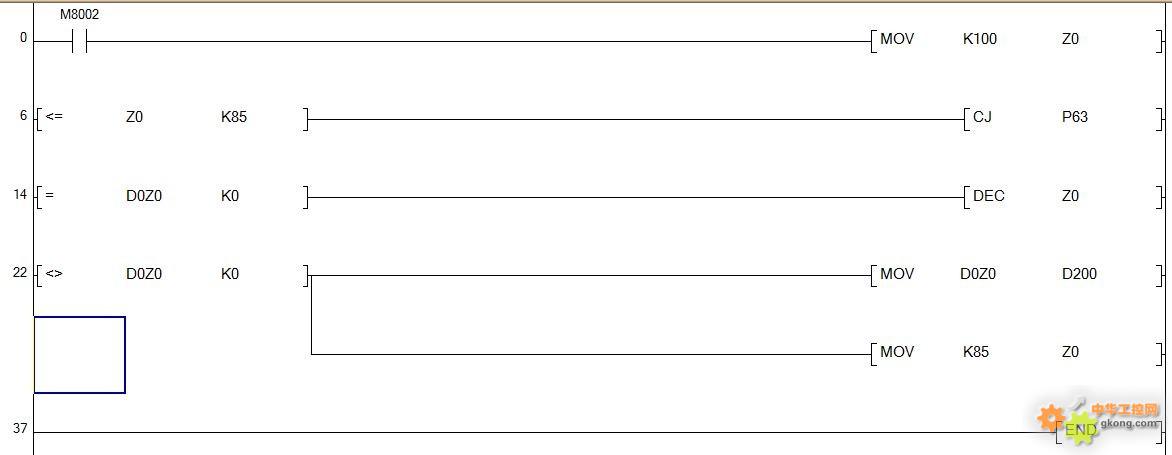

读D100中的数据,如果不为0就退出循环并把D100的数据mov到D200,如果D100为0就读D99,D99的数据不为0时,退出循环就把D99的数据MOV到D200,如果D99为0就读D98, 以此类推,循环15次,到D86时,如果数据还是为0,就把D150的数据MOV到D200,该怎么写呢?
Good Luck~

以下是引用cvlsam在2021/5/20 11:54:18的发言:
Good Luck~
谢谢大神回复,最后MOV K85到Z0起什么作用呢? 另外我主题先遗漏了点,这个D100并不是固定的,所以不能出现85这样的,只能往前推15个,您再看看了,该怎么写呢?

发表于:2021/5/20 14:27:43
以下是引用flyfox1047在2021/5/20 11:12:59的发言:
[此贴子已经被作者于2021/5/20 12:27:21编辑过]
失误了,前面回帖的时候就应该引用,否则前面的程序人家都看不懂了。

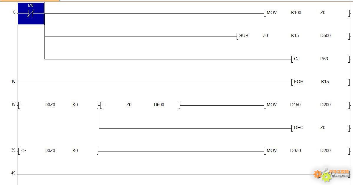

以下是引用cvlsam在2021/5/20 14:27:43的发言:
Good Luck~
C大回复是我的荣幸,技术高又乐意帮助人 表情
但是这个D100并不是固定的哟,也许是其它的,所以只能往前推15个 ,所以程序中不应该出现K85这样的,这也是我为什么想用for next来完成的原因,C大,这样的能实现吗?

发表于:2021/5/20 14:50:30
以下是引用flyfox1047在2021/5/20 14:35:48的发言:
Good Luck~
[此贴子已经被作者于2021/5/20 14:36:27编辑过]
接下来就看你的了。
Good Luck~

发表于:2021/5/20 15:50:18
回复 #5楼 cvlsam
C大,为啥D200的值一直为0呢? STOP后再RUN,还是一样

发表于:2021/5/20 15:58:05
以下是引用flyfox1047在2021/5/20 15:50:18的发言:
看到我那句CJ P63不?台达如果没有类似的那么就跳转啊。

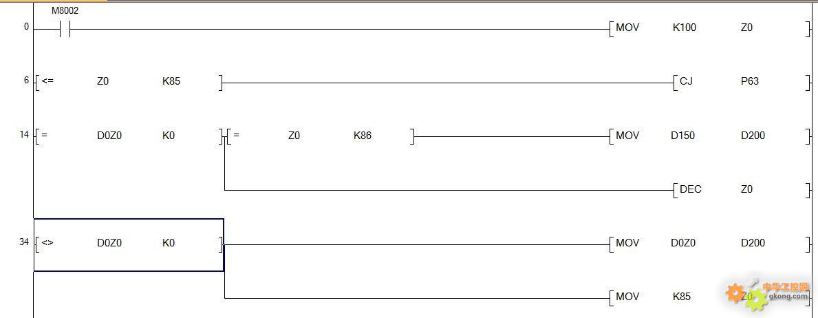

发表于:2021/5/20 16:52:52
回复 #8楼 cvlsam
C大,不是跳转的问题鸭,加上也一样,下图是GIF动图,要点击打开图片看
