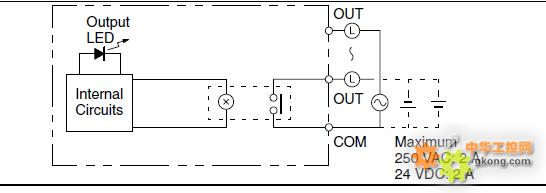

以下是引用nzyxcnzyxc在2021/5/15 13:59:32的发言:
是PLC的输出点,更换另一个同型号的plc故障现象一模一样,另外程序都是多年使用的程序,并且很多机台都在用,程序没什么问题
方便发一下程序
另外我提供的方法试了吗?即接线接触器线圈,接触器触点空置
你的问题很奇怪,所以想到是程序作怪,多台机器,可能这台机械程序触发了某个机制
另,你给新PLC罐程序做初始化了?附带数据是不是也传进去了
PLC的输出灯只受程序控制,在线查看是否有OUT执行

PLC输出灯指示只是一个状态显示,需要用万用表测量真实的执行情况(通断情况)。
看这个图,指示灯都不亮,继电器不动作,外接接触器怎么可能动作?
拆了接触器,指示灯就亮了,查程序对IN,很容易找到致病因子
