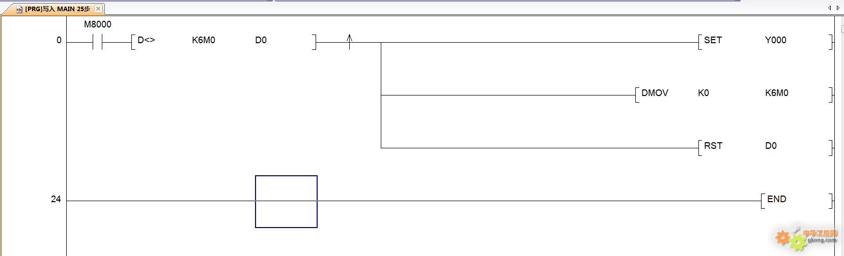

像这么多OR的程序能不能简化点?

M0~M23任何一个为1,都置位Y0.

这个可以,逻辑思路。
输入值 如果 不等于 temp(双字32bit,够用吧),那么说明输入bit在变化, 包括bit OFF ON
但是你取的 上升沿,那么 输入值不管哪一个bit为ON,这个值肯定是增加, 大于 temp ,这个时候就逻辑条件ON一次。
输出SET,
如有错误,勿喷啊。。。没事运动下脑子。
[此贴子已经被作者于2021/5/8 11:46:26编辑过]
谢谢回复,测试了下,好像还有BUG啊
请问,啥BUG呢?没事烧脑玩~
比如M4置位,现在
在同一时间M4复位,M0置位,Y0还会on?
er M4复位了,也要Y0置位?
D预置什么值?

比较前后两个周期的值就行了。
