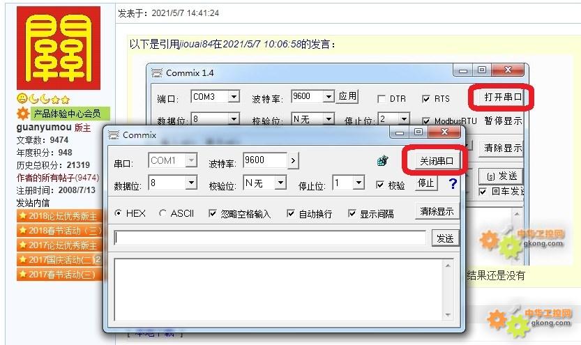

以下是引用jiouai84在2021/5/7 10:06:58的发言:
  就是图下上的这个命令,实测的时候串口已经打开了,然后这次是只读一个,结果还是没有
用我发给你的工具重新测试,用里面的多校验串口调试助手

可以确定是你的串口没有打开,打开成功的话应该显示“关闭串口”。

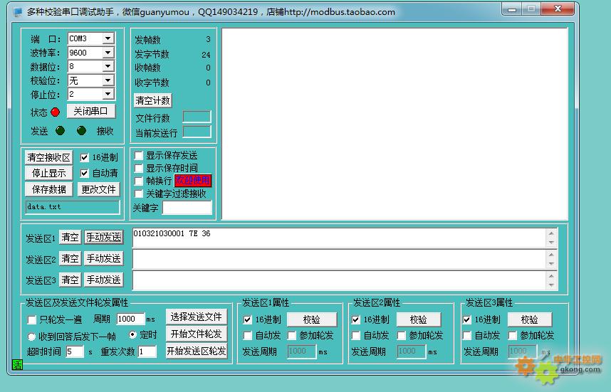

回复 #10楼 guanyumou
如上图所示,发送的命令,也是没有读出来的数据

#14楼
确认一下通讯数据参数软件与变频器是不是一致的,
看手册默认的是 7位数据位 无校验 2位停止位
软件是 8  无  2
大家一起学习

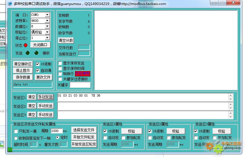

#15楼
以下是引用jiouai84在2021/5/7 15:26:26的发言:
把变频器通信参数修改为8、E、1
通信协议修改为Modbus RTU
另外发送时,字节之间要有间隔:
01 03 21 03 00 01 7E 36

#16楼
回复 #15楼 guanyumou
改成了8N1 也是一样的问题,能够控制变频器的启停,正反转,但是就是不能从变频器读出来数据,
