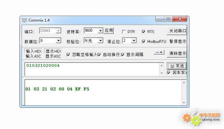

如图所示,我发送010620000012,能正常的启动变频器,但是就是不能读数据出来,发送010321020004 CRC验证码是串口助手自己加的,但是就是没有数据能读出来。,请教大家一下,
我把变频器的参数回复了出厂值,也不行,这也是找到不办法了

读两个字看看
01 03 21 02 00 02 6F F7

也试过,我还试过只读一个字,也是不行,如果把变频器的通信超时的的参数调到1秒左右,串口助手一发读取命令就会出现CE10的报警,表示通信错误。
通信超时设置为0再试试看
什么变频器呢?台达?信捷?

台达的变频器,VFD-M的,如果把超时的设为O,则不报错,但是也读不回数据,发送读的命令,变频器没有任何反应,接收数据的灯也不闪,还请您指导
你发的读命令截图我看

串口的图片,实测的时候,串口已经打开了,

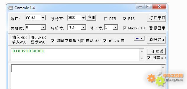

发表于:2021/5/7 10:06:58
回复 #7楼 guanyumou
就是图下上的这个命令,实测的时候串口已经打开了,然后这次是只读一个,结果还是没有
