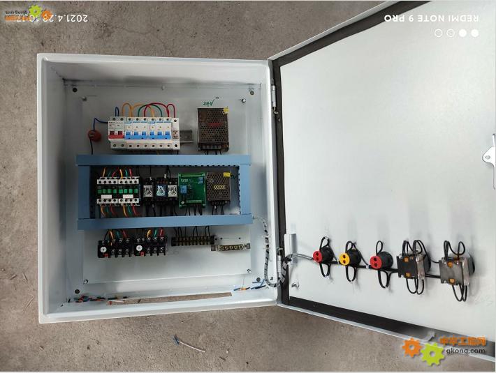

这样布置还可以吧

发表于:2021/4/30 4:31:19
#10楼
图片反了上下调不过来

发表于:2021/5/1 13:05:30
#11楼
PLC移到空开那一排的最左边,这样可以减少接触器电磁干扰,特别是在小机箱中减少接触器闭合引起的底板震动对PLC的影响。

发表于:2021/5/8 22:20:12
#12楼
回复 #11楼 lvpretend
绿色的板卡是用来替代PLC的麽?

发表于:2021/5/9 11:05:41
#13楼
dffeifei110
在
2021/5/8 22:20:12
绿色的板卡是用来替代PLC的麽?
那是雷达驱动模块

发表于:2021/5/10 16:15:48
#14楼
知道一点
在
2021/4/26 20:04:57
进出线从上边走?
可??能??是??图??片??上??下??反??了??!?????
