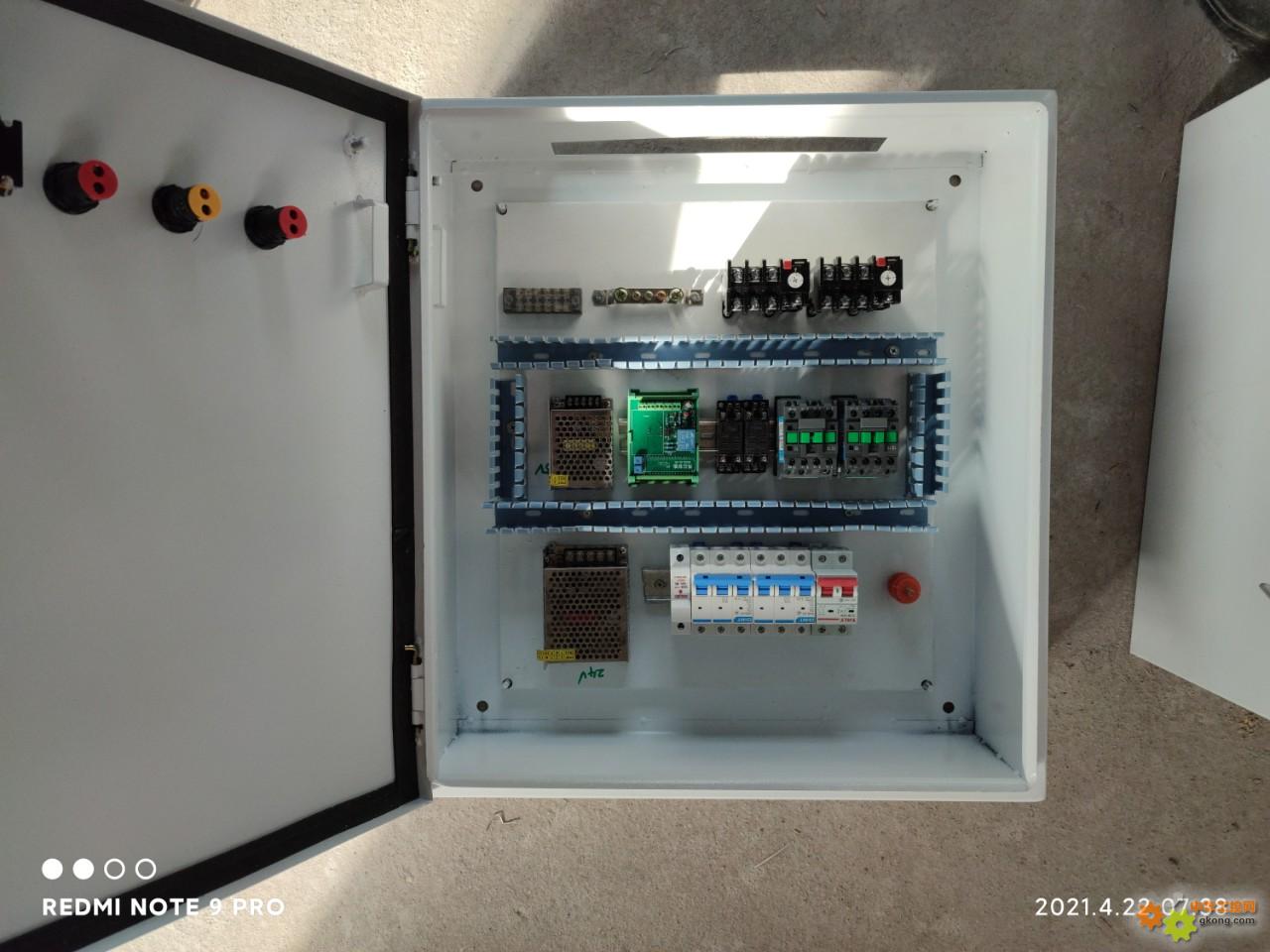

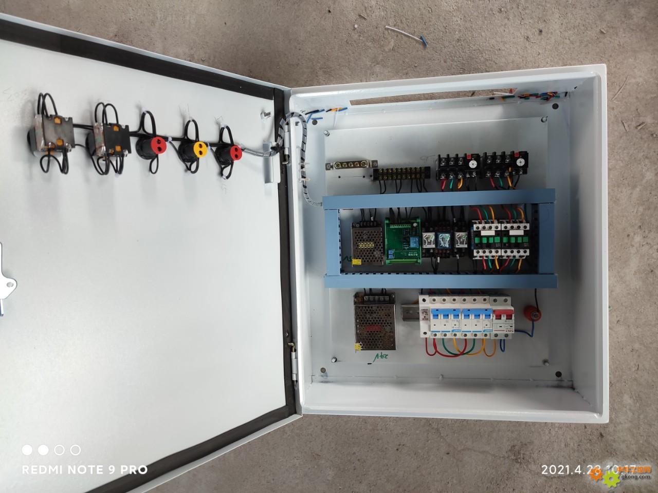

这样布置还可以吧

进出线从上边走?

我不喜欢……

用可调电机保护开关不是可以省掉两个空开和过流保护么,造价贵几块钱,但空间节约出来了,那样你那两个直流电源就大把地方给你用了

断路器倒放不调好吧?

设备运行没有指示灯么?

哈哈……我多次提过叫他用电动机启动保护器,他死活不肯用……

这样拍的电箱照片,容易认为你电器位置错误。

进出线位置倒是留很多,方便现场接线

图片反了调不过来
