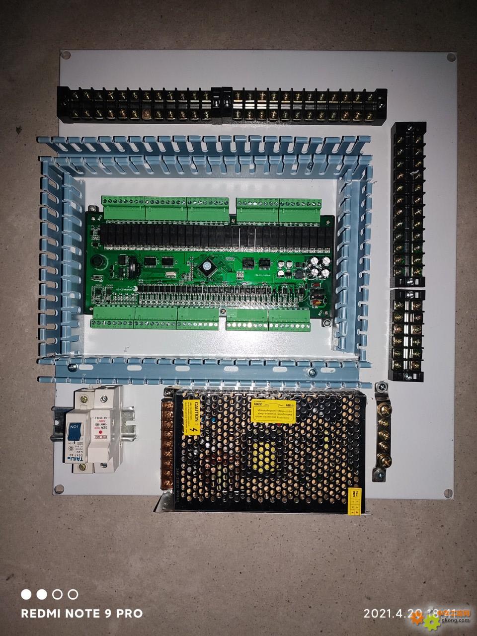

再看这个布置咋样

横过来放可以不?那样接线会更方便,也更美观,电源可以换成导轨安装的

用卡轨双层端子更省位置。

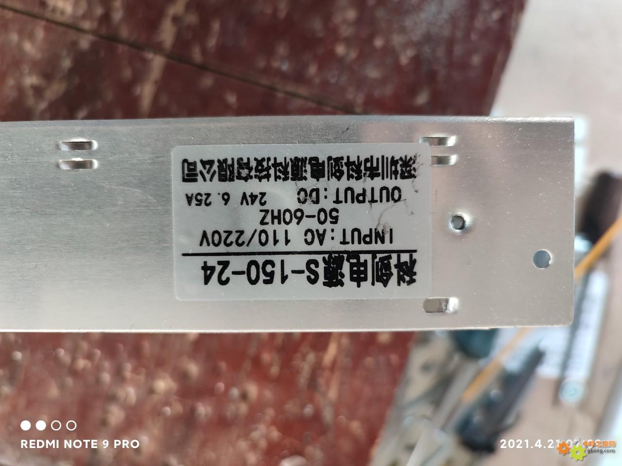

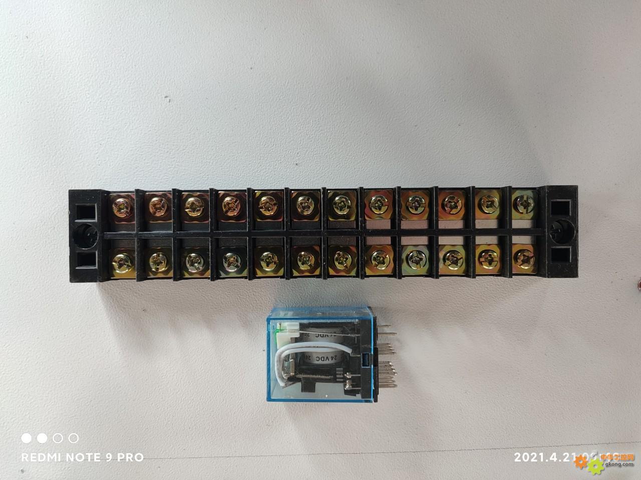

成本很重 要这个10安电源30元左右 轨道型的要一百多元 端子两元一条 现场反映过信号线控制线都是BV2.5 我用的是TB2512
其它可能都不合适

10A30元的电源都敢用,不知道版主设计电器的可靠性在哪里……
错了 是6.25A 去年用了7个 是积压产品30元一个 都用在景区 频率挺高 没发现有故障反馈

实话实说,不咋地,希望版主不要删回复。

从控制板的继电器来看,电流不会大到需要2.5的线,所以接线端子排完全可以使用省地方的方式,这样开关电源也不用的那么靠边了。

前面说了 信号及负载线都是三芯2.5平方防水护套线很粗硬 那种双层的端子不行 并特别提出不能使用凤凰端子 线挤在一起排不开

值得拥有---太省钱了
30元10A,DC24输出?那就是240W啊
