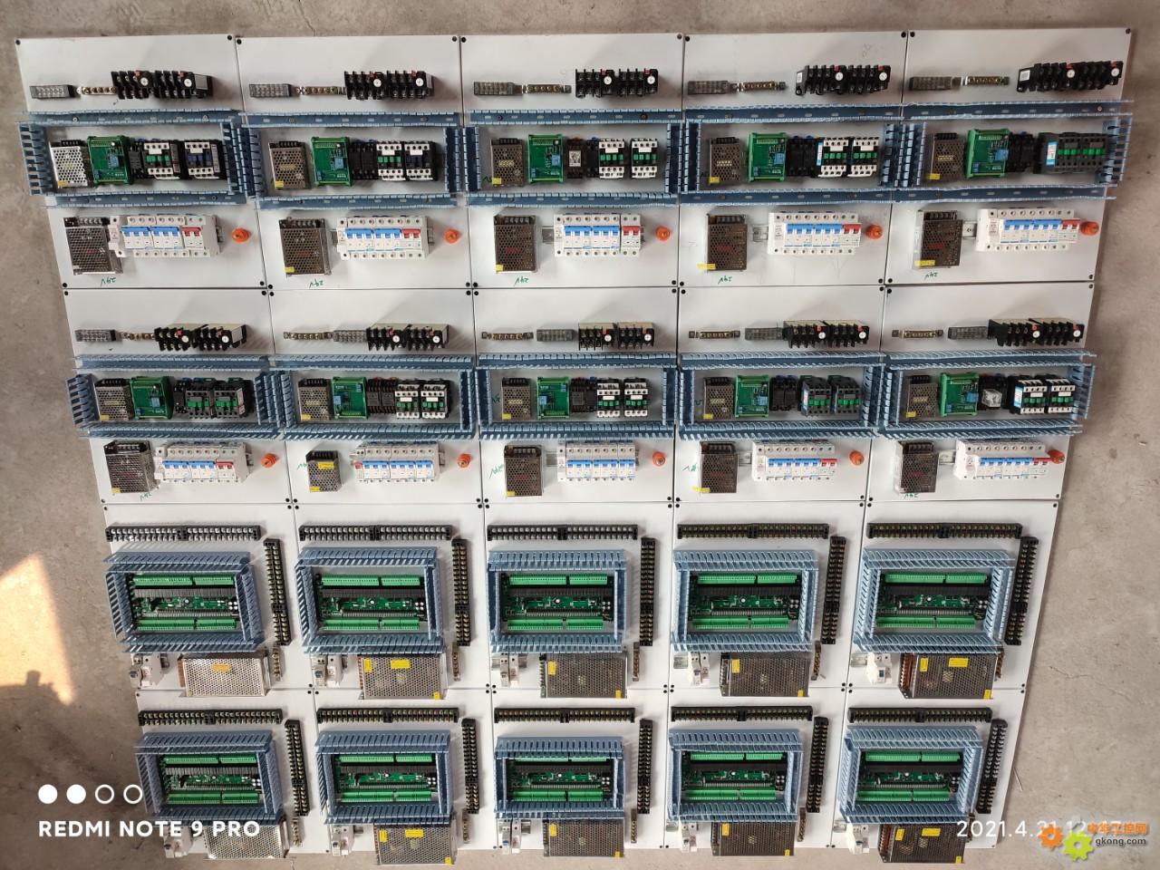

我喜欢直说,这个怎么看都觉得不那么舒服,重新布置下呢

以下是引用towngas在2021/4/21 10:20:32的发言:
多次比较过了 目前就这样了

开关电源太占地了,空间够的话是否竖起来安装在右侧;右侧端子排移到下面,微断和熔断器移到右侧,接地排横放;仅供参考
