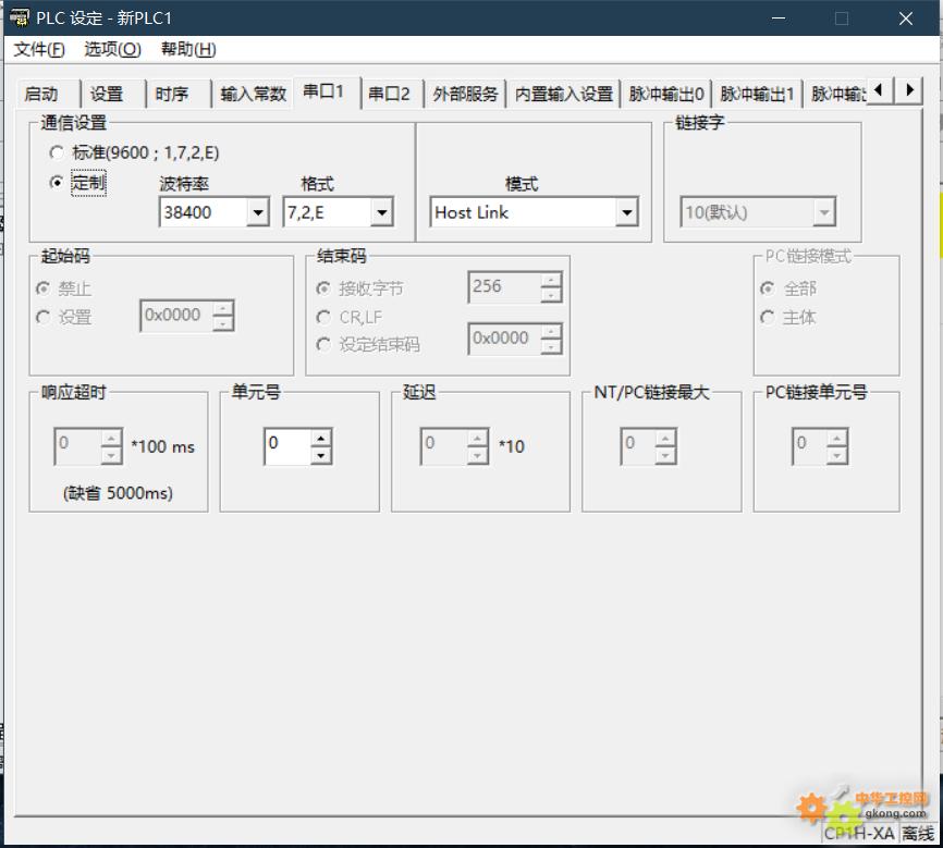

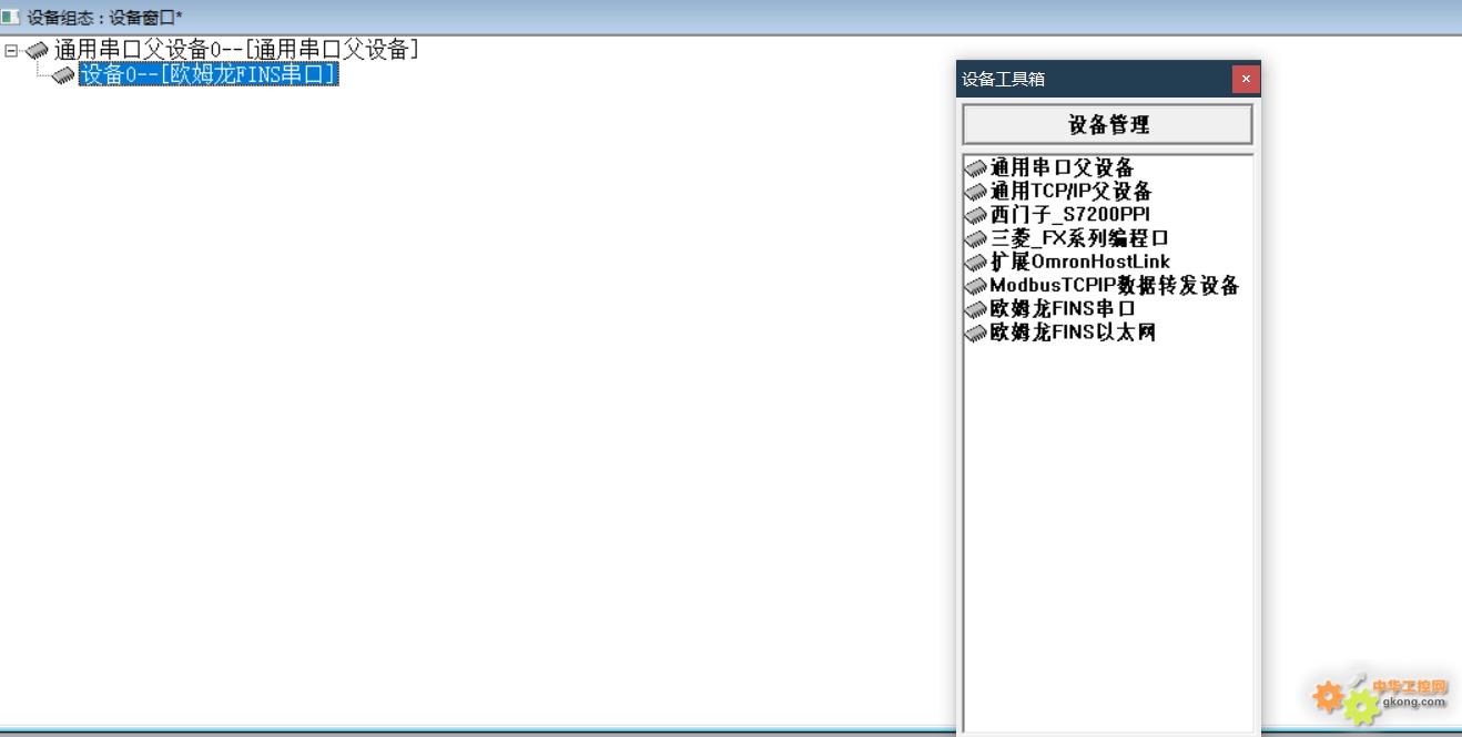

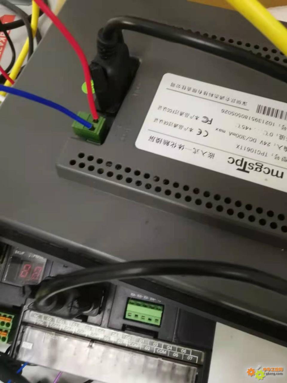

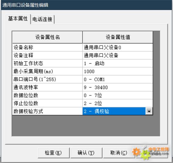

需要进行触摸屏与plc的连接,用触摸屏控制,进行连接时候是这样设定的吗?我的怎么读取不到数据,求指导哪里的问题,连接使用RS232.

232通讯线接法先确认是不是对的;

想搞明白,请先说出线是如何做的,PLC通讯设置,屏通讯设置,这些都可能导致通讯失败

232通讯线接法先确认是不是对的;
这个需要公母头对接还需要什么?有没有图片可以指导的,引脚的话不太清楚

串口号,波特率,数据位,停止位,校验方式都已经改为一致的,还有其他的吗?

屏 2 3 5 PLC 2 3 9 45短接不记的了。或者 2 3反下。

屏的com选接线的口,剩下就是线的问题了
屏要是hostlink哦

hostlink 好像是老版本的组态,里边好多通道没有,现在好像用串口那个多一些
