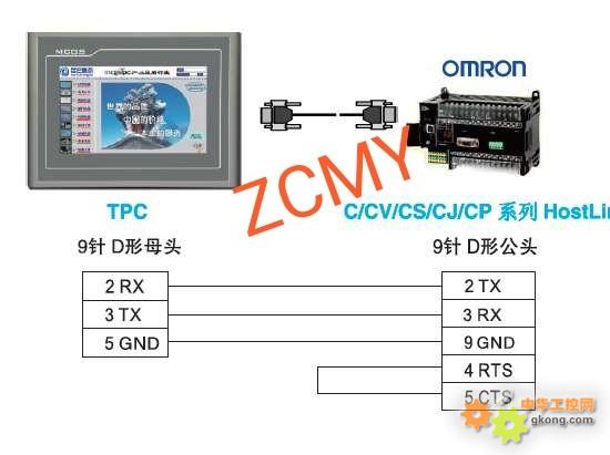

通讯线按上面的图量下是不是对的;

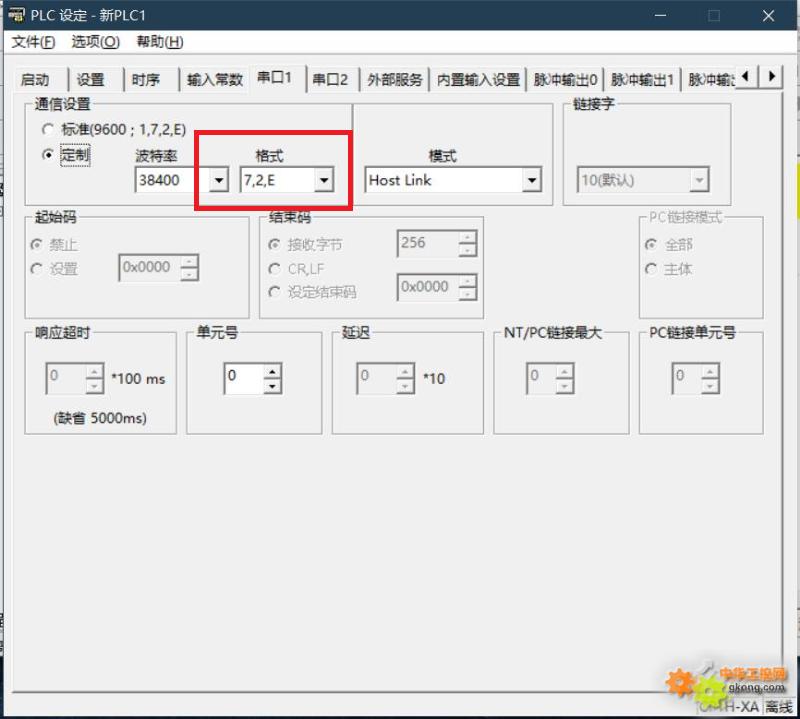

PLC 是 38400 7 2 E (奇校验),MCGS 你选的偶校验(O)
看看接线之类的,RS232简单把 2条数据线,1根GND

以下是引用bnnyygy在2021/4/18 11:55:03的发言:
大哥,你是不是也搞错了?
