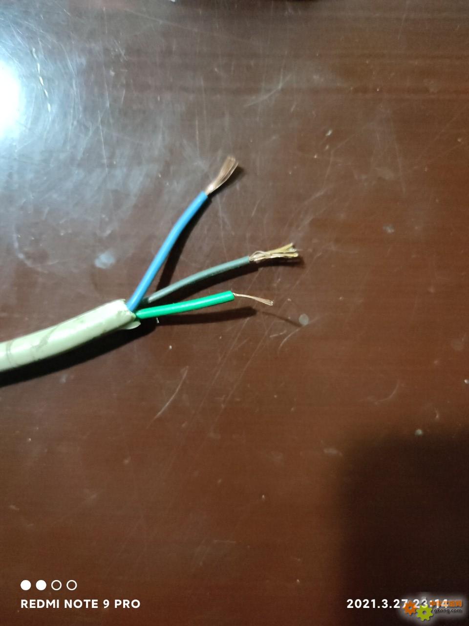

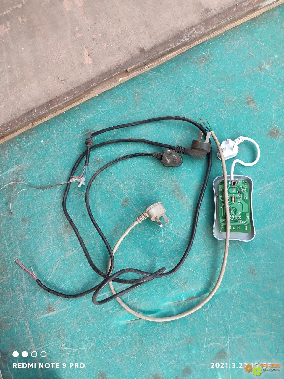

前几天为学校检修的冰柜 真是他妈防不胜防 由于对学校的负责改造完后 又多余的进行了一下对地电阻保护测试竟然为零 高清 仔细看 应急找了几个三相插头 竟然都没有保护接地 希望大家不要被误导

吹毛求疵 我是说我们所使用的有三孔插头时那个保护接地端不一定都和那根黄绿接地线连接着
我连续测量四个 其中三个不通就一个通的 线很细 就几个根毛丝,,,都是闲的,
