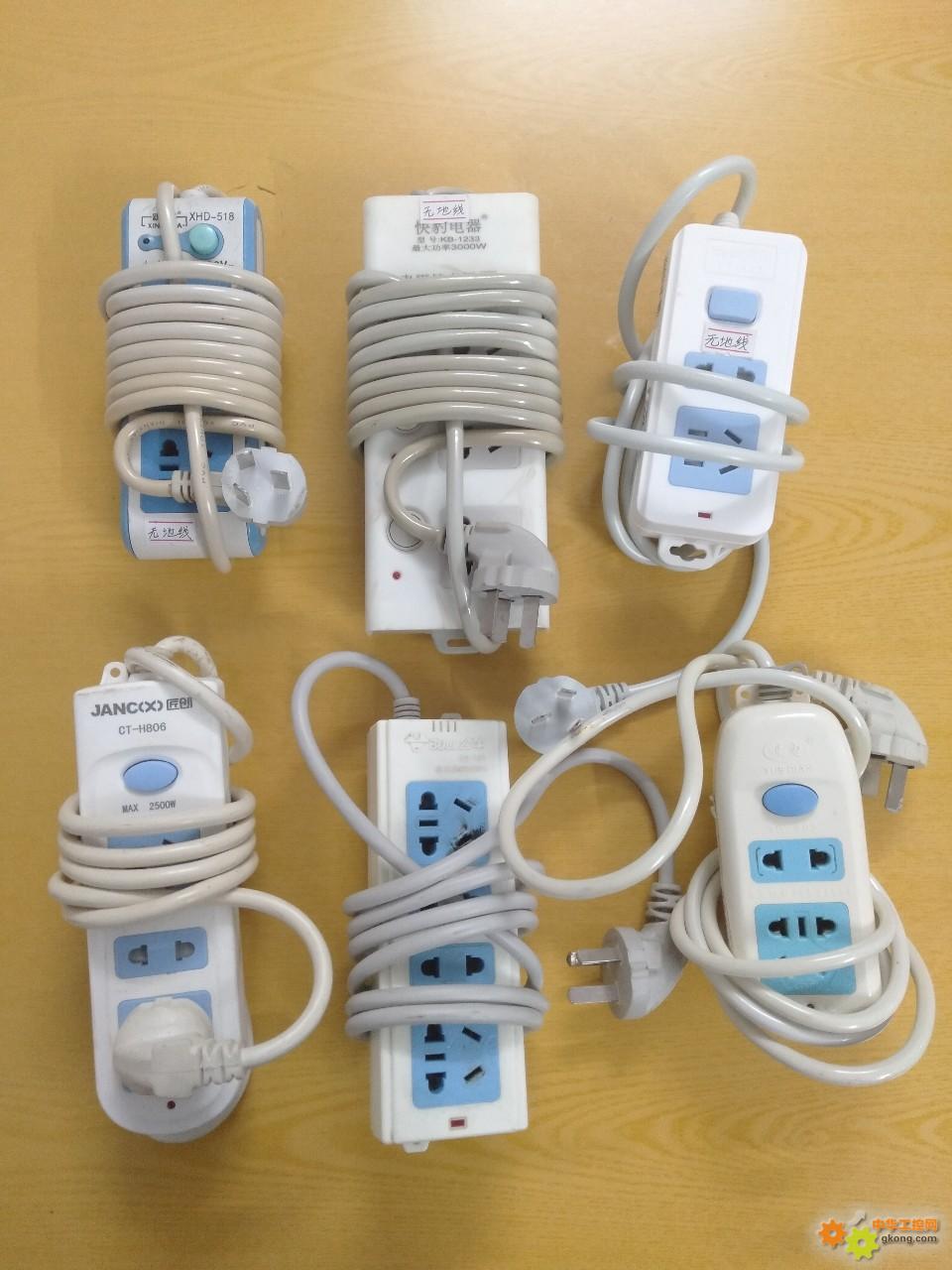

我对多用插座质量问题也深有体会,上图是别人从出租屋捡回来的插座,有3个内部是没有接地线的(我还特意标注了无地线几个字以示区分),三芯电缆中的地线仅有一层胶皮,连一根铜丝都没有,还存在其它问题如开关接在零线,插座线和内部连线都非常小估计都没有0.5,插座口没有防触电滑块等,非常容易出过载火灾事故,接触不良起火事故和触电事故。
此类插座在外观真的一点都看不出来。

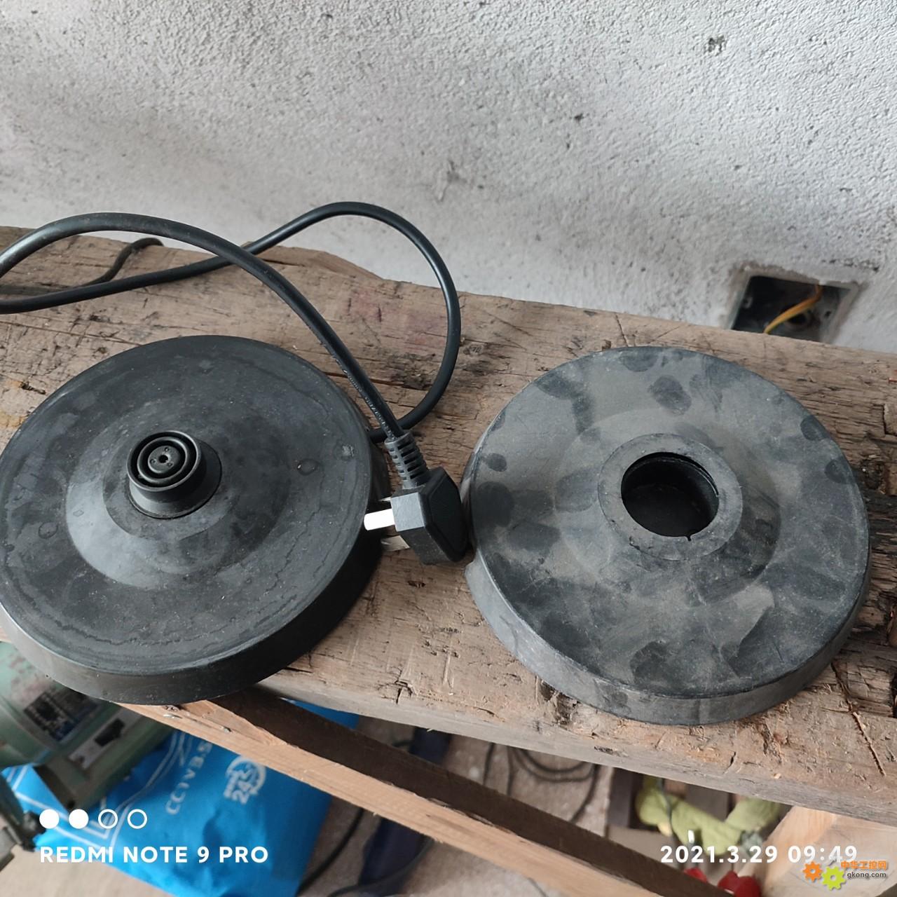

今天在学校连拆两个  其中一个没保护接地直接报废处理
准备对全校学寝食堂教室办公等在用近千件电器排查接地问题
