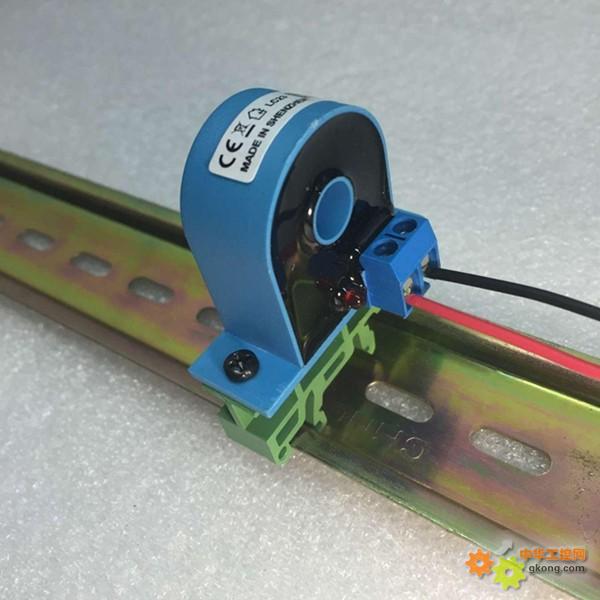

默认螺丝固定,可选导轨固定。

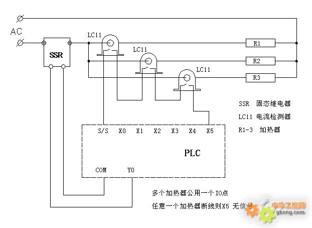

多个加热器共用一个IO点接线图。在PLC IO 不够的情况下 可以采用此种方法。

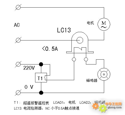

当温度超过设定值,散热风机未启动,则LC13接通蜂鸣器报警。 温控表设定超温时触点接通。散热风机电流小于0.5A 则触点接通。LC13适用于非调速电机使用。
