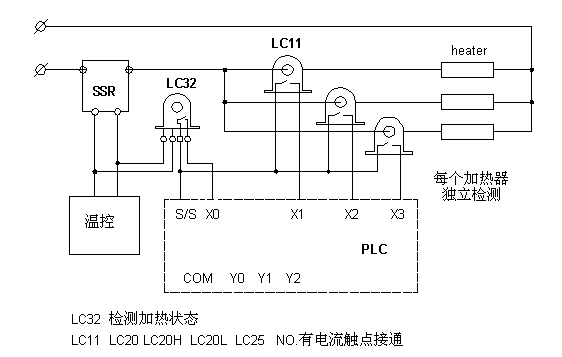

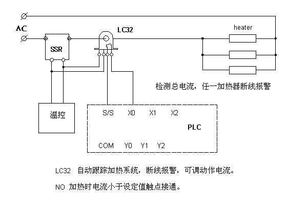

几个有用的PLC检测加热器断线电路图

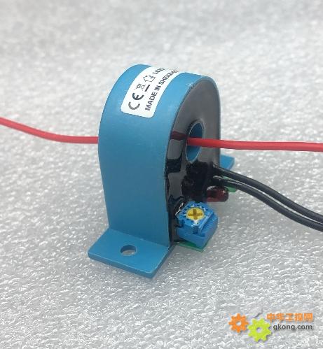

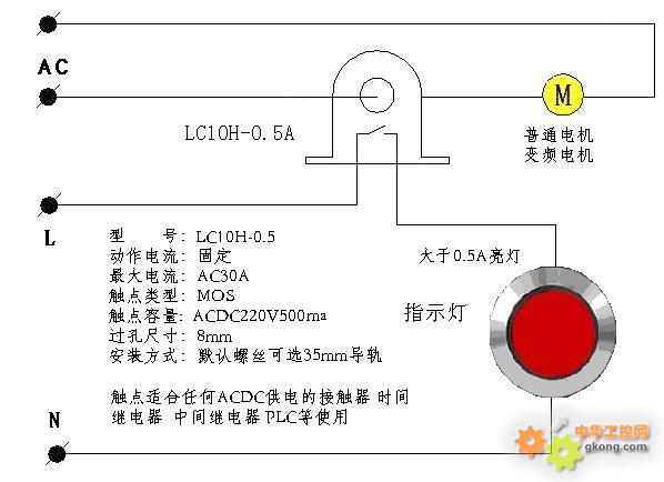

电流检测器中间过孔穿一条加热器电线,当加热器处于加热状态时,电流大于设定值则触点接通。

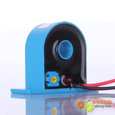

外形尺寸:30A 过孔8mm 直径 50A 100A 200A 300A 500A 尺寸不同

特点: 不用电流变送器和模拟量模块,成本低,安装方便。对无需显示电流的场合非常有效。

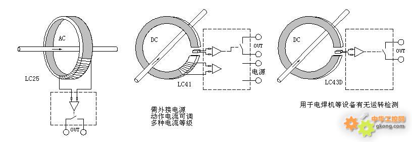

开关量电流检测器,也叫电流感应开关、电流互感开关、开关量电流传感器。通过电磁感应电流,产生并输出开关量信号的装置。
按电流种类分为:直流检测器 交流检测器。
按有无电源分为: 无源检测器(不需要单独供电) 有源电流检测器(需要单独供电)
过孔红色电线的电流超过检测器设定值,则检测器内部的触点导通,反之触点断开。

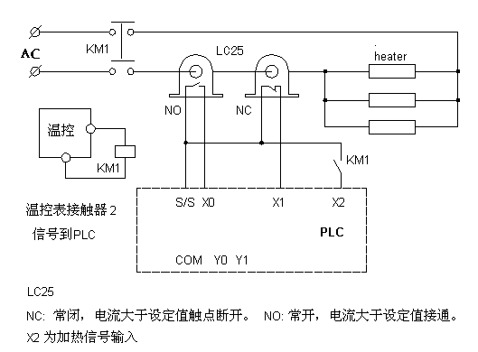

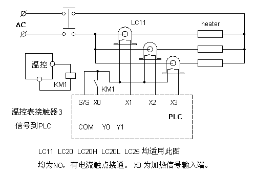

发表于:2021/4/2 7:57:44
回复 #6楼 ipqyy
看下这个图

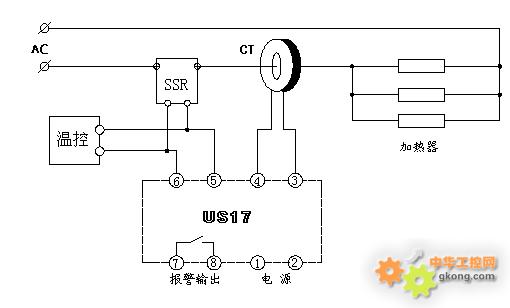

还可以用专业的加热器断线报警器来监测加热器断线。US17,SSR控制的单个或者多个并联加热器断线检测。自动跟踪,精准检测。导轨安装和面板安装可选。多种电源380 220 24。电流等级从20A 50A 100A 200A 300A 到500A。高速响应,可显示电流,所有参数可调。真正专业的加热器断线报警器。
