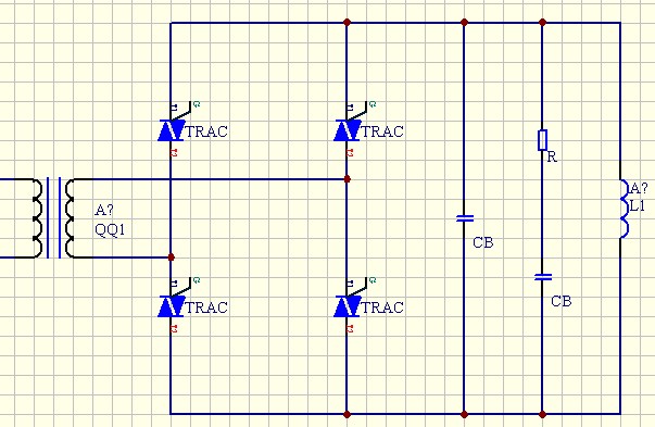

又来麻烦大家了~~~
问题还是原来那个:负载是电磁铁,要求可以改变电流方向,以改变磁场方向.
以前有朋友说"使用单独的触发电路",但我的确不太懂.......
现在我把电路改了一下,使用一个大功率变压器来变压与隔离,在次级用四个双向可控硅组成桥式电路,想通过对可控硅的导通方向的控制,来控制输出的电流极性,同时可动态调整电流大小.
不知这种思路是否可行?
另,此条件下的可控硅该如何触发?

这时可控硅选开关型的,应该能用

用单结管同步触发,调压。

谢谢楼上的朋友.
可能我还没有说清楚.
由于电流太大,不可以用物理触点来转换.
我现在的电路大概是这样的:
桥式整流中,四个二极管全用双向可控硅代替.
问题就在于,如何才能正确的触发它们?

电路简图如下:
我大概画了一下,像这样的......
主要就是触发电路不好做.
我在想,用两个变压器分别触发对角的可控硅,但不知如何控制?
电流一般有80A左右,所以不能用接触器来转换-------其实已经试过了,接触器受不了.

才80A接触器就受不了?用100A接触器2个就够。

看来我还是没说清楚.............
抱歉.
电路的切换,要求一秒变换一次方向.
并且电流可调.
接触器是最简单的方法,我不可能没有试过.
我想如果你看到过接触器烧成什么样,你应该不会再这样说了.(而且用接触器时速度还没那么快,因为一快的话,机械触点来不及复位,会造成短路.)
现在的问题是这样,此电路是否可行呢?
如果可行,触发电路应该是什么样?
主要是我对可控硅的触发电路不熟,而此电路元件又不便宜,不敢乱试......
我现在的思路是使用一个施密特触发器,根据交流两个半周来生成触发脉冲,以分别控制四个可控硅.
可是.....这个也没做过............- -b....

四楼应先将并联的电容去掉.

我认为楼主的是很好的方案。

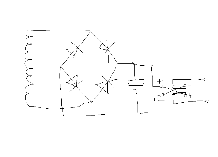

我的方案
