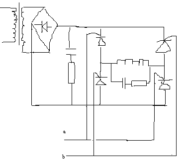

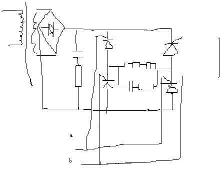

我的方案

我还不会传图片

但这样好象就无法关断了吧????
而且电流也是固定的了,无法调整.
电流七八十安,不可能用串联电阻的方式呀...............
不过也谢谢楼上各位~~~
我现在试着用施密特触发器做做吧.

呵呵~~~大哈. 用双向可控硅是不行的啦. 可以用8只单向的,两两反并联就样才能组成你想要的控制方式. 也就是两组桥整反向并联的方式, 触发用变压器隔离(正反两组触发,每组是4个硅的触发信号)

这样的话.....我不如用两个双向可控硅,来分别串在两个反向并联的桥的交流端.
不过,如果这样,不知是否可以快速切换?

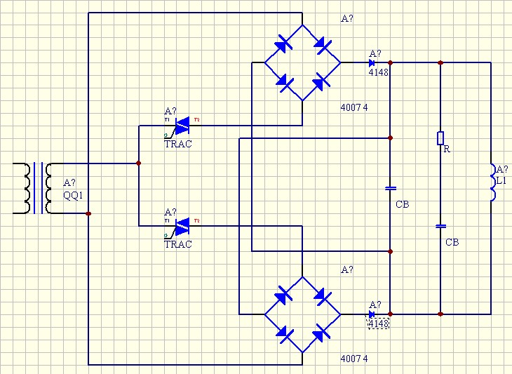

图来了
图大概就是这样了
这样的电路做一个线性调整应该是很简单的吧,嘿嘿,可以参数交流电钻调速电路了.....
不知道行不行得通呢?
另,大家一般用什么软件画图?我用Protel99SE

呵呵,电容我当然会加的啦
现在手头正好有两个220uF的电容~~~~400V交流的
另,那个阻容网络应该如何取值?

晕....................有短路............没好好检查,想当然就画上来了.........- -b....
应该怎么样做才好?
